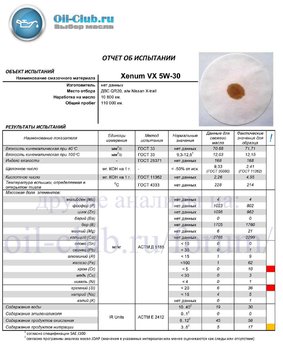

1. Гидрокряк с Эстерами не соединяется, поэтому не работает

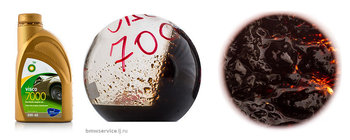

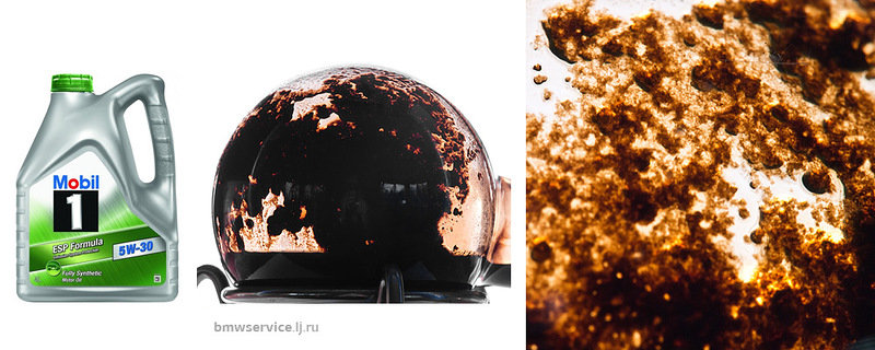

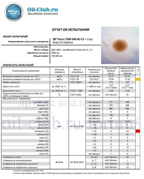

BP Visco 7000 0w40 C3 + присадка Liqui Moly OilAdditive 200мл после 4500 на Mitsubishi Outlander XL   Супер провал.jpg

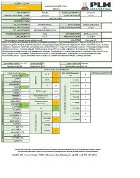

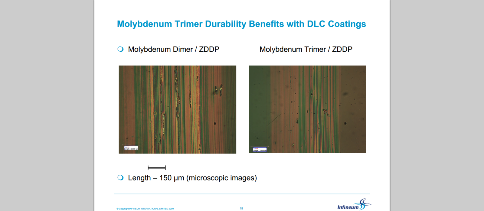

2. Молибден плохая вещь. Ну или как минимум бесполезная.
ZDDP на сегодняшний день самое эффективное соединение. Примерно в 2 раза эффективнее самых ближайших беззольных конкурентов. Как по скорости образования жесткой пленки, так и по толщине.
Молибден и Бор они больше как вспомогательные вещества, нежеле как абсолютная противоизносная присадка.
Молибден это вообще отдельная тема, очень большая. Слишком уж много нюансов с молибденом. И температурный диапазон у него узкий и коксуется свыше относительно небольших градусов (350С) и т.д. и т.д. Причем, в чистом виде молибден не применяют. Применяют его в основном в виде МоDTC. Далее он сам вступает в реакцию с продуктами окисления и износа, образуясь, затем, в МоS2. Также Молибден больше применяют в низкотемпературных узлах, где меньше кислорода (трансмиссия), т.к. под действием кислорода и больших температур (350-400С) молибден коксуется, укрупняясь дает абразивный эффект. Бор же не боится температуры.
"MoS2 generally has a higher load-carrying capability than
graphite. Yet, at service temperatures above 400°C, MoS2 degrades and loses its lubricating capacity.
MoS2 is, therefore, eliminated from consideration if the service temperature is above 400°C."
Молибден проявил себя лучше, чем графит и титан. Бор, в свою очередь, лучше молибдена. Также, если молибден применяют в качестве модификатора трения, то Бор применяют еще в качестве противоизносного присадка.
Есть еще один момент, что Молибден каким-то образом помогает лучше работать ZDDP, т.к. ZDDP лучше держится за металл при наличии Молибдена.
Некоторые производители вообще не приемлят ни Молибден, ни Бор, только ZDDP, к примеру Аддинол. В чем-то они правы.
Более коротко:
Молибден и Бор эффективны в строго в определенных пропорциях. Как правило не более 100-120 мг/кг. В реальных условиях эти пропорции невозможно соблюсти. Их основные преимущества это не сколько уменьшение износа, а больше уменьшение трения и снижение расхода топлива, а вместе с ним и улучшение экологических характеристик. Также, Молибден и Бор лучше справляются с задирами нежеле с износом.
При применении молибденовых и бор содержащих масел нужно учитывать двигатель и его термонагруженность. В более термонагруженных двигателях лучше применять масла с Бором, чем с Молибденом.

Не потому ли на тесте прожарки bmwservice масла линейки Helix Ultra дали такую полимеризацию?
