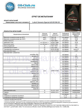

Популярное сообщение torcon 64 386 Опубликовано: 20 февраля 2019 Популярное сообщение Поделиться Опубликовано: 20 февраля 2019 Lukoil Genesis Special A5/B5 0W-30 свежее за анализ спасибо камрадам, что скинулись на его проведение crubik, fur_seal, brzroman, inzhener, Pavel24. Масло в лабораторию прислал crubik. Lukoil Genesis Special A5-B5 0W-30 (VOA BASE).pdf Заявленные характеристики: Масло заявлено как: API SL/CF, ACEA A5/B5, Renault RN 0700, Volvo 95200377. 1) Масло в стандарт SAE вписывается легко и может смело называться 0W-30 2) Вязкость при 100С = 10.45 сСт - в пределах среднестатистических 9.5-10.5 сСт у масел ACEA A5/B5 3) Индекс вязкости = 184 - нормальный для 0W-30, что говорит об отличной работе масла в широком диапазоне температур 4) Щелочное число = 10.2 - высокое, говорит о хороших моюще-нейтрализующих свойствах масла 5) Кислотное число = 2.26 - норма для полнозольников, вкупе с высоким TBN выглядит достойно 6) Зольность сульфатная = 1.17% - нормально для полнозольного пакета на салицилатах Кальция 7) Температура вспышки = 246С - отличный результат, говорит о хорошей термостабильности масла и подтверждает наличие ПАО в составе 8) Температура застывания = -51С - хороший результат для 0-ки на базе 3+4 групп 9) Содержание серы - 0.257 - невысокое, что свидетельствует о современном пакете присадок (Infineum) и чистых базовых маслах (группа 3+4) 10) Противоизносные присадки ZDDP на основе соединений Цинка и Фосфора / моюще-нейтрализующие присадки на основе салицилатов Кальция+беззольный дисперсант сукцинимид Бора+детергент на основе соединений Магния. ИК спектр Фурье предположительно говорит о том, что масло на основе гидрокрекинга + немного ПАО. (приравнивается к синтетике). Вывод: перед нами очень хорошее отечественное масло уровня ACEA A5/B5. Из плюсов масла: отличные низкотемпературные свойства и современный долгоиграющий пакет присадок. Минусов не замечено. Для тех, кому Люкса или Армортека 5w30 по какой-либо причине недостаточно - самый оптимальный вариант. (описание Dimmy) Артикулы коды для заказа в интернет магазинах: 1693657 - Lukoil Genesis Special A5/B5 0W-30 1L 1693662 - Lukoil Genesis Special A5/B5 0W-30 200L 11 Цитата Ссылка на сообщение Поделиться на других сайтах
Вадим_69 8 127 Опубликовано: 20 февраля 2019 Поделиться Опубликовано: 20 февраля 2019 3 часа назад, Inzhener сказал: Я ошибаюсь, или где-то это уже было и были предположения, что этот новейший Волгоградский VHVI такой пик давать может? VHVI и индекс вязкости такой может показать, и даже пурпойнт такой выдать. Но вот на вспышку 246 маловязкий кряк не способен 0 Цитата Ссылка на сообщение Поделиться на других сайтах
torcon 64 386 Опубликовано: 20 февраля 2019 Автор Поделиться Опубликовано: 20 февраля 2019 Индекс вязкости высокий ага Опять либо побольше своей базы вливают VHVI-4, либо сама база такая. Судя по высокой вспышке - второе. 0 Цитата Ссылка на сообщение Поделиться на других сайтах
Legion777 5 255 Опубликовано: 20 февраля 2019 Поделиться Опубликовано: 20 февраля 2019 Strelec Смотрим - литр Лукойл против четырёх Татнефть: 2 Цитата Ссылка на сообщение Поделиться на других сайтах
torcon 64 386 Опубликовано: 21 февраля 2019 Автор Поделиться Опубликовано: 21 февраля 2019 У масла самая высокая вспышка, и один из высоких индексов вязкости. 0 Цитата Ссылка на сообщение Поделиться на других сайтах
ss333 1 175 Опубликовано: 21 февраля 2019 Поделиться Опубликовано: 21 февраля 2019 (изменено) 11 часов назад, Вадим_69 сказал: Но вот на вспышку 246 маловязкий кряк не способен Почему ноак 12, а не меньше, если высоковязкое масло в базе? Спойлер Может все же здесь "разгон" учитывать? Изменено 21 февраля 2019 пользователем ss333 0 Цитата Ссылка на сообщение Поделиться на других сайтах
Вадим_69 8 127 Опубликовано: 21 февраля 2019 Поделиться Опубликовано: 21 февраля 2019 (изменено) 38 минут назад, ss333 сказал: Почему ноак 12, а не меньше, если высоковязкое масло в базе? Здесь в базе не высоковязкий кряк, а смесь маловязкого кряка и ПАО, имхо... NOACK, кстати, мы не видели в анализе. Если, конечно, со вспышкой лаба не напортачила - заявлено то куда меньше... Изменено 21 февраля 2019 пользователем Вадим_69 2 Цитата Ссылка на сообщение Поделиться на других сайтах
ss333 1 175 Опубликовано: 21 февраля 2019 Поделиться Опубликовано: 21 февраля 2019 Вспышку в тдс не заметил 0 Цитата Ссылка на сообщение Поделиться на других сайтах
сковородкер 41 Опубликовано: 22 февраля 2019 Поделиться Опубликовано: 22 февраля 2019 (изменено) А какой у него интересно CCS? Предполагаю в районе 5100-5500. А так масло хорошее, для фордов, живущим в Тюмени и за Уралом само то. P.S.Не увидел вторую табличку с CCS)) Зачетное масло) Изменено 22 февраля 2019 пользователем сковородкер 0 Цитата Ссылка на сообщение Поделиться на других сайтах
biguxa 4 235 Опубликовано: 22 февраля 2019 Поделиться Опубликовано: 22 февраля 2019 (изменено) 10 минут назад, сковородкер сказал: А так масло хорошее, для фордов, живущим в Тюмени и за Уралом само то Да и не только для фордов, нам и многим также в самый раз. Изменено 22 февраля 2019 пользователем biguxa 0 Цитата Ссылка на сообщение Поделиться на других сайтах
сковородкер 41 Опубликовано: 22 февраля 2019 Поделиться Опубликовано: 22 февраля 2019 3 минуты назад, biguxa сказал: Да и не только для фордов, нам и многим также в самый раз. Вот в мой hr16de Татнефть 0W-30 пока вне конкуренции, уже 2-й раз заливаю. Пережил даже наши Тюменские -39. В форде поещется армортеч 5в-30, вот думаю на зиму нулевку туда заливать. Цена с армортеч практически одинаковая 3 Цитата Ссылка на сообщение Поделиться на других сайтах

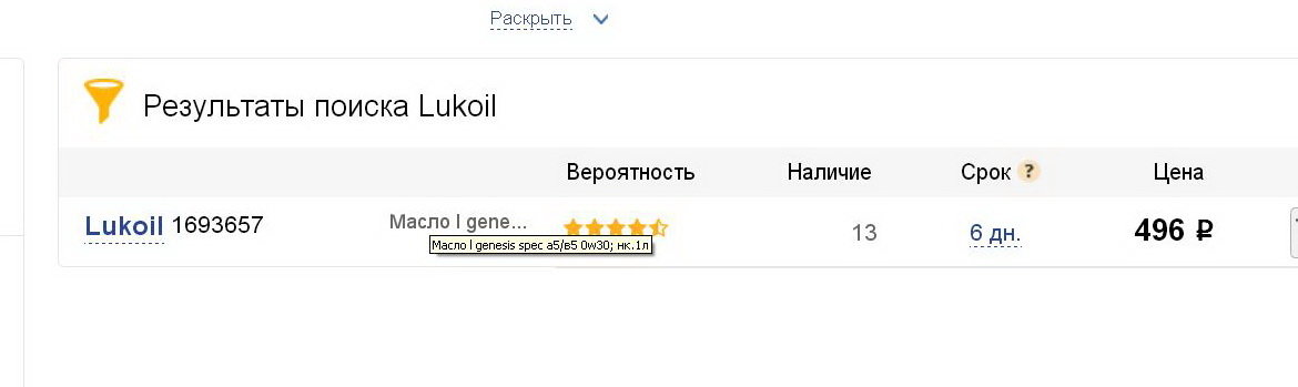

VaN 1 Опубликовано: 17 марта 2019 Поделиться Опубликовано: 17 марта 2019 Очень трудно найти это масло. Подскажите можно ли его заменить на lukoil 5w30 a5b5? Машина volvo xc60. Мануал требует 0W-30 a5b5. 0 Цитата Ссылка на сообщение Поделиться на других сайтах
paha_mch 134 Опубликовано: 17 марта 2019 Поделиться Опубликовано: 17 марта 2019 (изменено) 51 минуту назад, VaN сказал: Очень трудно найти это масло. Подскажите можно ли его заменить на lukoil 5w30 a5b5? Машина volvo xc60. Мануал требует 0W-30 a5b5. Можете, +/- одно и тоже, только 0w30 на ПАО и более для крайнего севера. Цитата Вывод: перед нами очень хорошее отечественное масло уровня ACEA A5/B5. Из плюсов масла: отличные низкотемпературные свойства и современный долгоиграющий пакет присадок. Минусов не замечено. Для тех, кому Люкса или Армортека 5w30 по какой-либо причине недостаточно - самый оптимальный вариант. (описание Dimmy) Изменено 17 марта 2019 пользователем paha_mch 0 Цитата Ссылка на сообщение Поделиться на других сайтах
crubik 43 Опубликовано: 17 марта 2019 Поделиться Опубликовано: 17 марта 2019 (изменено) 52 минуты назад, VaN сказал: Очень трудно найти это масло вы же из Владимирской области. Закажите во Владимире о ОД VW http://shop.autobat33.ru/?pbrandnumber=1693657&pbrandname=LUKOIL Возят без проблем и в кол-ве от 1 коробки (12 литрушек) Изменено 17 марта 2019 пользователем crubik 0 Цитата Ссылка на сообщение Поделиться на других сайтах
VaN 1 Опубликовано: 17 марта 2019 Поделиться Опубликовано: 17 марта 2019 12 минут назад, crubik сказал: вы же из Владимирской области. Закажите во Владимире о ОД VW http://shop.autobat33.ru/?pbrandnumber=1693657&pbrandname=LUKOIL Возят без проблем и в кол-ве от 1 коробки (12 литрушек) Я ближе к Москве. 0 Цитата Ссылка на сообщение Поделиться на других сайтах
