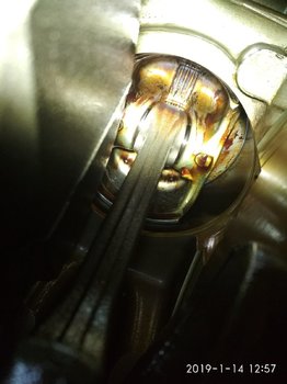

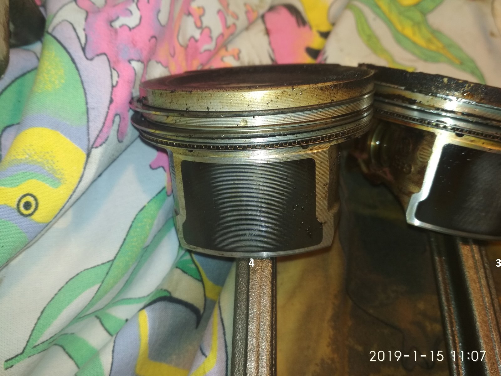

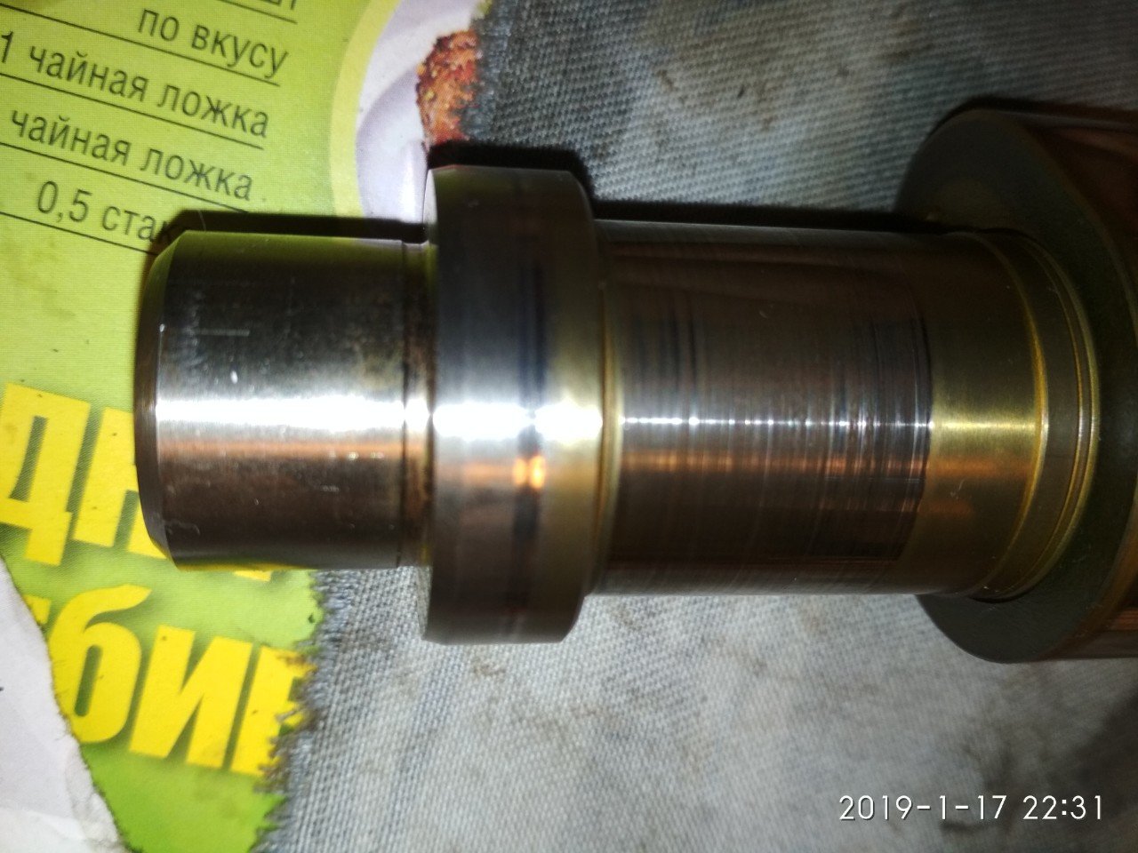

Вопрос причина  лака налета на ДВС замены через 15.т.км. в начале жизни мотора???
взял с пробегом 41т.км. до этого заливали
с новья 1 раза  Shell Helix Ultra 5W-30 15 т.км !!!
  2 раз Shell Helix Ultra 5W-30 12 т.км !!!
 3 раз Shell Helix Ultra 5W-40 14 .км !!!
гребанные интервалы офециалов !!!
потом мои замены Shell Helix Ultra 5W-40 через 7-8 т.км.  После поездки на трассе обороты 4000 короткая КПП. стала жрать масло.

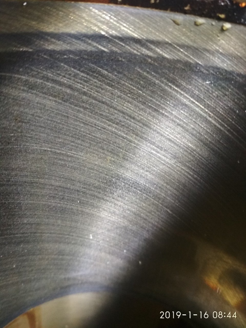

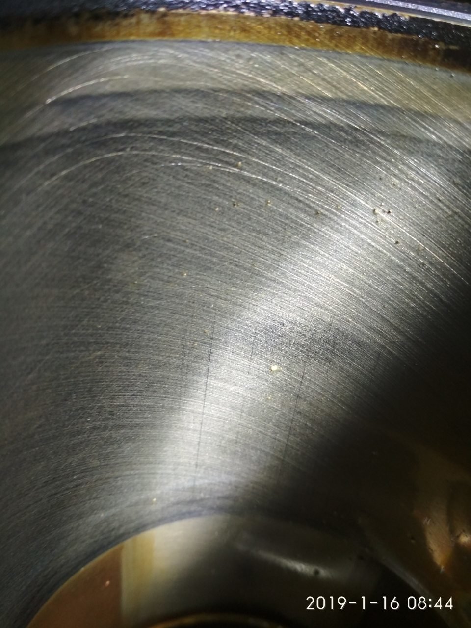

Ремонтировал ДВС хон в идиале.  менял поршневые кольца,.  направляющие клапанов.
Езда умеренная  не гоняю.но иногда до 6000 бывало крутил. на момент вскрытия почти 90000.
Ну как по мне вроде нормально но можно и лучше.
Боялса закоксовывание маслосъемных колец но прилетело не от туда.

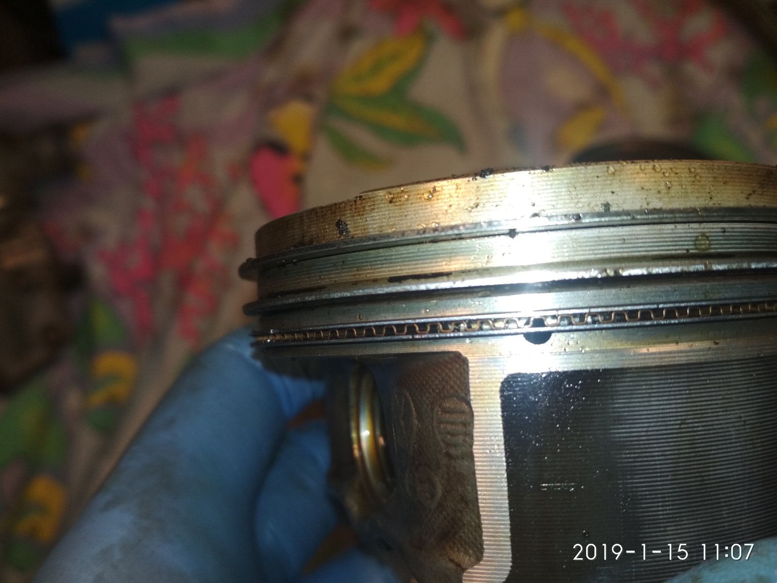

Это вынутый один такой чистый поршень ..?
Все поршни были такие,только который жрал масло с первого целиндра был чють хуже.на фото видно

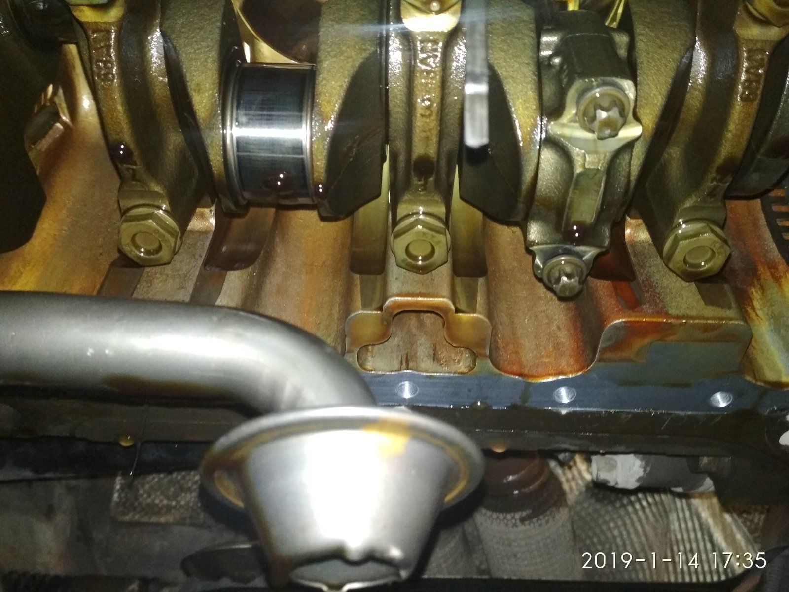

Я свою Октавию брал после первого хозяина с пробегом 54 т.км., который обслуживал у официалов и по сервисной книге замены масла были через 15 т.км. Масло заливалось такое же SHELL HU 5-30. После покупки я стал менять гораздо чаще , через 6-7 тыс.км.+ добавлял разные мягкие промывки и эстеры, один раз TUNAP промывка масляной системы( товарищ с Мерседеса сервиса подогнал).Год назад менял цепь на пробеге 104 т.км.  и что же я увидел..... тот же лаковый налёт!Считаю , что эти грёбаные интервалы замены масла у официалов убивают свойства масла и оно начинает пачкать и образует кокс.Перед следующей заменой хочу бахнуть промывка BG 109, она вроде как хорошо этот лак смывает!

13 часов назад, John_vlz сказал:
обычно на этих моторах четвёртый коксуется
12 часов назад, octavia сказал:
не смывает BG-109 ниже глянь мой мотор 1.6 я мыл 109 й или надо по чаще .
Новосиб если , перед каждой заменой масла( 6-7т.км) лить bg109, может будет результат?

Так мотор то не на столько грязный что б мыть и отмывать. Вполне себе нормальное состояние, если не катать больше по 15 тыс км масло - пачкаться ничего не должно больше.
11 часов назад, Новосиб сказал:
Я знаю, но что то пошло не так с первым .и в четвертый тоже закидавало масло,резьба свечи была мокрая от масла
