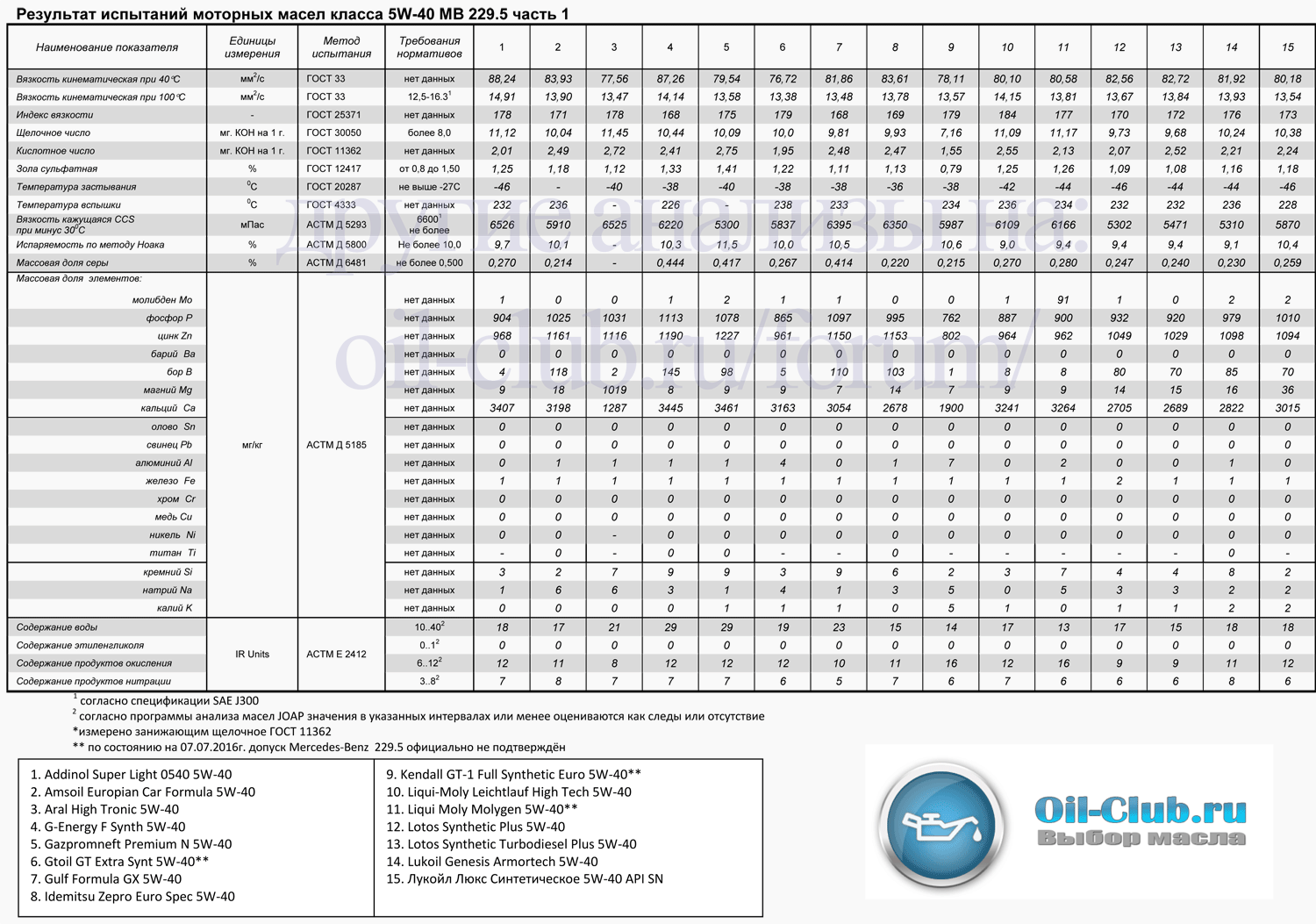

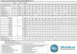

Попытаюсь переубедить. :)Дело в том что Total Quartz 9000 5W-40 это такое же масло как многие другие бренды, на пакете присадок Infineum.
Посмотри в сводные таблицы наших анализов, сравни total под 30м номером, допустим с 15, 16, 20, 23, 25, 31,34, 37, 38, 39. :) А именно уровень молибдена, фосфора, цинка, бора, кальция. Бренды разные - масло по одинаковой рецептуре Infineum. То есть нет никакого, специального, упрощенного масла для PSA. Это одна из лучших рецептур. Лучше только у Shell с молибденом... Ну потому что они и есть Infineum - для себя любимых...
Часть1
Часть2
Часть3
