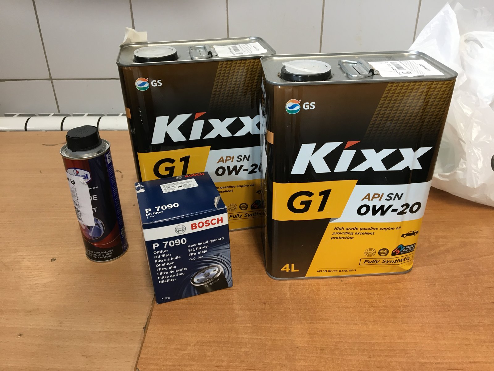

30.11.2019 в 12:33, Kostya_p сказал:
Года два назад, если бы мне сказали, что буду заливать 5w30, я бы рассмеялся.
про 0w20 и представить не могу)))
залил я двадцадку...
очень жидкое на вид. Предыдущая Петра 5/30 отработала 5500 км, из которых 3600 были трасса, в том числе и на высоких скоростях. За весь этот пробег не доливал ни разу, но уровень на щупе опустился миллиметров на 5. Перед заменой залил долговременную моющую присадку от Ликви. Возвращался с командировки и за 120 км до города залил её. Масло при сливе было очень тёмное, но не то чтобы грязное.
почувствовал сильный накат после сброса педали газа в городе.
по прошествии 900 км масло потемнело. Не то чтобы чёрное, но в горловине видно, как стало шоколадного цвета. На щупе ещё прозрачно-золотистое . Почему так масло быстро темнеет?
К работе мотора нареканий нет.
Изменено пользователем Kostya_p
‎23‎.‎12‎.‎2019 в 01:34, Kostya_p сказал:
Раз в 10 тыс используйте присадку для промывки форсунок для моторов с непосредственным впрыском. Она впускной тракт и впускные клапана омывает.
Какие ваши докосательства?) Впускные клапана и тракт присадкой в бензин на наших моторах не помыть, к сожалению. Только форсунки и камеру сгорания, отчасти.
Кикс 0в20 потемнел? У меня примерно к 2000 потемнел значительно, на вид как буд-то там частички сажи. Предыдущее масло было ликви моли GF5, 5в30, его заливал с промывкой промывочным лукойлом, после этой процедуры долго не темнело и было вообще прозрачное, на щупе не видное. Жиденькое, щелочное высокое... возможно моет активно
Изменено пользователем rpi70
10 часов назад, Kostya_p сказал:
мотор грязный , тем более заливал мягкую промывку сажу размягчает и свежее масло пачкает
Изменено пользователем Новосиб
rpi70 А доказательства такие - у  нас, на моторе 2GRFSE,  12 форсунок стоит. 6 высокого давления, которые впрыскивают непосредственно в камеру сгорания, и 6 низкого давления, которые впрыскивают топливо во впускной тракт, прямо на впускные клапана.
да, кикс 0-20 потемнело. На щупе прозрачное, чуть золотистого цвета, в горловине темного цвета.
1 час назад, Новосиб сказал:
На 2 тысячах сменю тогда. Стоит ещё раз залить мягкую промывку?
3 минуты назад, Kostya_p сказал:
BG-109 надо прополоскать + масленой промывкой от лукойла смыть
