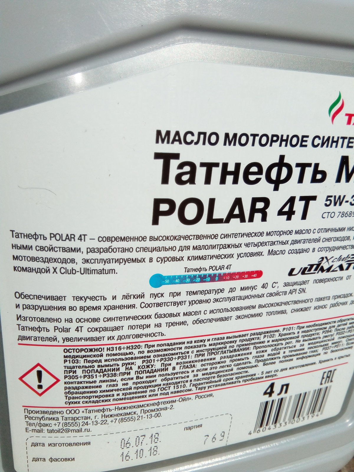

Повертел в руках канистру, почитал надписи. Увидел надпись синтетика, купил. Со скидкой по карте цена получилась 608,85.

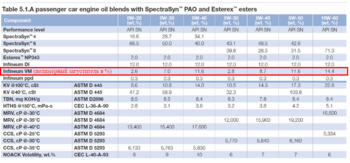

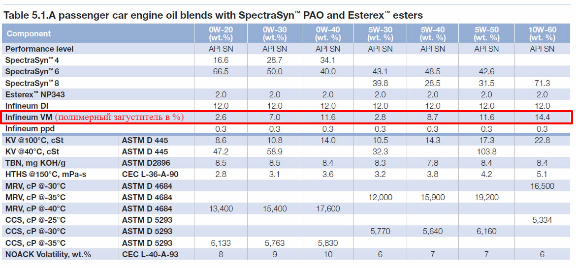

Надеюсь что в канистре ПАО(раньше Татнефть ПАО называло синтетикой), да и первоначальная цена намекает.:tease:IMG_20190515_163958.thumb.jpg.fe84717c696eebe89cbe5b3317e4fe25.jpg
NAK в авто будет заливаться? ИВ на 10 меньше чем luxe 5w30, а плотность та же. По мне так luxe должен был выглядеть, а не с ноак 6:blink:, вместо 10 как тут. CCS бы из паспорта взглянуть.

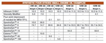

табличка попалась, год рецепта не указан, может кто поднимет sds/tds этих масел;)
Изменено пользователем ss333

В 16.05.2019 в 11:13, ss333 сказал:
NAK ИВ на 10 меньше чем luxe 5w30, а плотность та же. По мне так luxe должен был выглядеть, а не с ноак 6:blink:, вместо 10 как тут. CCS бы из паспорта взглянуть.
КМК это масло отличается от этого лишь вязкостью и более крепким загустителем(для мотиков и грузовиков всегда более крепкий)

 Mobil1 0w-30 заявлял, что использовал крепкий загуститель 10 SSI, а в вязкости 5w-30 его у мобила нет вовсе, если правильно читаю таблицу:unknw:, не факт, что в ТН 5w-30 он есть:unknw:
Спойлер
1000 вопросов к маслу ТН 5w-30, масло-загадка получается
ss333
Вот табличка ЕксонМобил
812242384_ViscosityModifier.png.4826ac3ae7e37327fc6640fd5d5362c7.thumb.png.1e5d22dea43b7704d90eabe59b008b27.png
NAK Посмотреть бы рецепты на VHVI для 4Т масел, возможно б была другая картинка как с PPD так и с VM. Имхо:unknw:, картинка состава для passenger car engine oil blends может отличаться four-stroke small-engine oils, не только наличием фрикционного пакета
