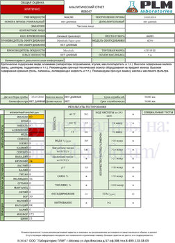

Mitsubishi ATF SP III отработка на Mitsubishi Pajero Sport после 70 000км 21UPG.pdf
Mitsubishi ATF SP III отработка на Mitsubishi Pajero Sport после 70 000км 21UPG копия.jpg
21UPG мое мнение у тебя все идеально с износом, просто накоплено за почти 4ре года и 70 тыс км пробега. Это даже мало, если учесть тяжелый автомобиль. :)
а молибден откуда взялся(барий, цинк)? в новом его нет...рецептуру поменяли? или на заводе заливают что-то другое...
Тебе промыть нужно агрегат.
В какой то момент у тебя пошло окисление по железу скорее всего.
1 час назад, Orlovich сказал:
это заключение ты сделал по pH=5.8(кислая среда, ближе к нейтральной (pH7))?
7 минут назад, 21UPG сказал:
Нет разумеется.
У тебя ICP железо > чем FDM. Соответственно у тебя растворенного и окисленного железа больше чем "магнитного".
При стандартном мех. износе, они примерно одинаковые.
25 минут назад, Orlovich сказал:
Нет разумеется.
пройду 5-7 т. км, солью частично, сделаю анализ.
