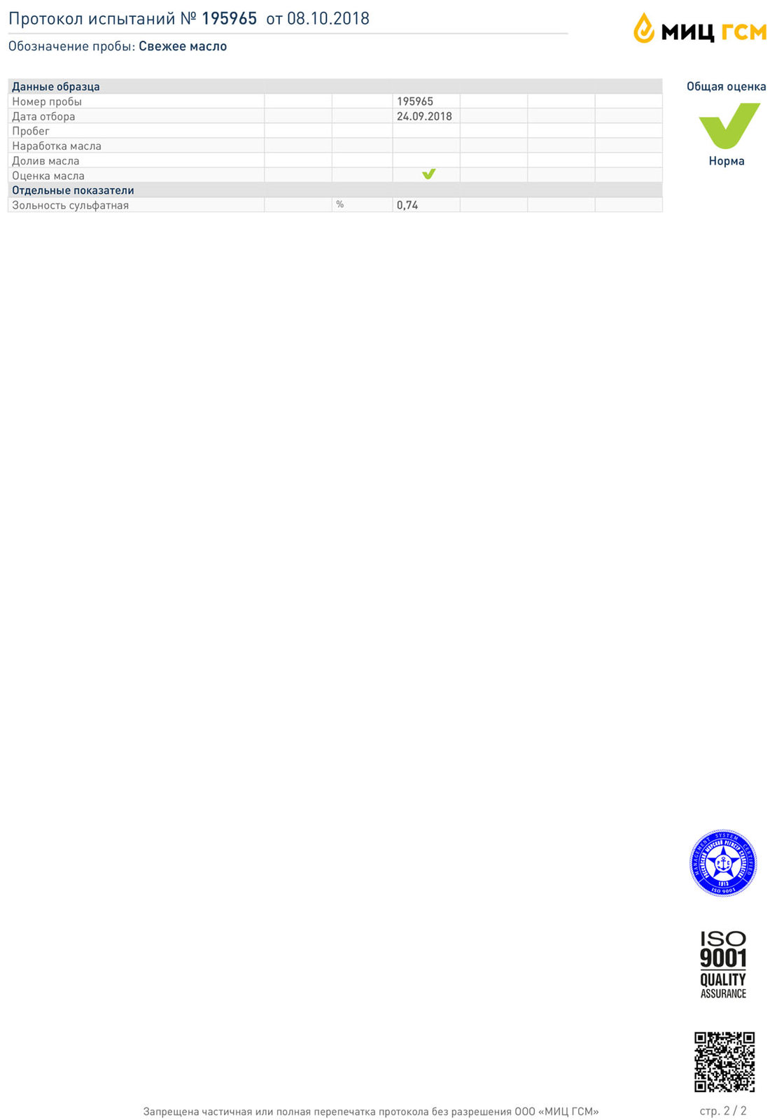

Ardeca Synth DX 5W-30 свежее за анализ спасибо официальному представителю Ardeca.
ARDECA SYNTH-DX 5W30_ VOA 20181008.pdf
ARDECA SYNTH-DX 5W30_ VOA 20181008-1 копия.jpgARDECA SYNTH-DX 5W30_ VOA 20181008-2 копия.jpg195965 ARDECA SYNTH-DX 5W30_1.jpg195965 ARDECA SYNTH-DX 5W30_2.jpg

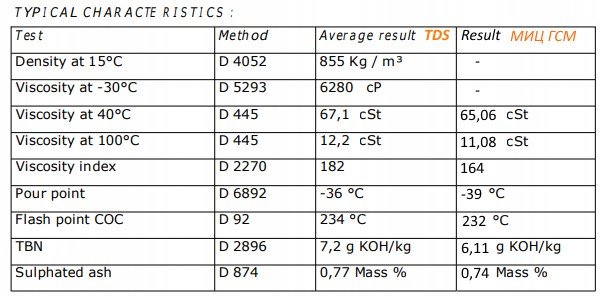

Масло заявлено как: GM: DEXOS 2; MB: 229.52; BMW Longlife-04; ACEA: C3; API: SN/CF; VW: 502 00/VW: 505 00/VW: 505 01; MB: 229.31; MB: 229.51.
ARD010029001 ARDECA SYNTH-DX, 5W30, 1 литр
ARD010029004 ARDECA SYNTH-DX, 5W30, 4 литра
Первый раз вижу Dexos2 на кальций натриевом пакете присадок Lubrizol. Либо это новая рецептура Lubrizol, либо использован не тот пакет присадок. :)
Похоже это все таки что то новое, так как в рецептурах Lubrizol что API SN ILSAC GF-4 совсем другое содержание натрия - там 400-450ppm. А тут аж 700ppm. :) В общем первый раз такой пакет вижу.

Кажется в МИЦ ГСМ опять проблемы с определением щелочного. Другим методом (ASTM D4739) что ли измеряли?
TDS EN - SYNTH DX 5W30.pdf
