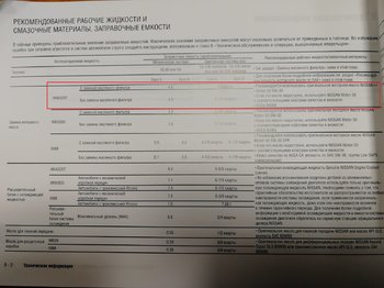

Прошу помощи в подборе масла для Qashqai 1,2 DIG-T (HRA2DDT).
Пробег 7000 км. Масло еще не менялось.
По мануалу нужно лить nissan 5w40 A3/B4.
Посоветуйте что выбрать? Nissan или что-то еще? Может такое, с которым сложнее нарваться на подделку.

Тракторное это вы имеете в виду 5w40? ХЗ, в мануале и по подбору Total и ELF выдается такая вязкость.

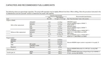

Serega_86 есть картинка из оригинального заграничного мануала, а не из русифицированного?
Из заграничного нет. Где бы ее нарыть. Попробую загуглить.
Вот, нашел. Кажется аналогично нашему.
