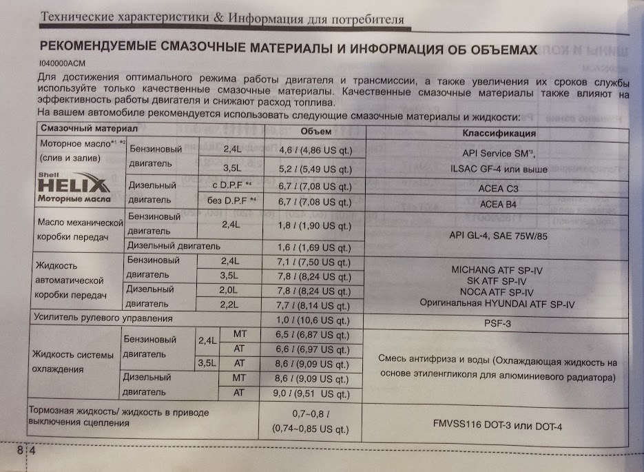

Есть новый Hyundai Santa Fe дизель D4HB 2.2 197л.с. с VGT турбиной (с изменяемой геометрией) и без DPF (сажевого фильтра). Эксплуатироваться будет в Мск.
Hundai сейчас дружит с Shell, поэтому предлагают заливать:
Shell Helix Ultra 0W-40, 5W-40
Shell Helix Ultra Extra 5w-30, Shell Helix Ultra E 5W-30
Shell Helix Diesel Ultra 5W-40.
А вобще пишут о масле с ACEA B4 или API CH-4.

Hyundai в мануале пишет, что ACEA В4, на сайте указывает, что нужно API CH-4 и выше или ACEA B4.
Насколько критично в данной ситуации применение Duron Syntetic 0w30 с HTHS 3.3, имеющего классификацию API CH-4 при t -10 - -38?
