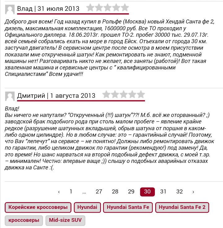

На днях у сотрудника на работе стуканул на санте 14 года дизель - похоже что оборвало или провернуло шатунный вкладыш.
машина прошла 30тык, за это время всего 2 замены -интервал ОД 15 тык.... Масло Шелл, пока не понял какое, типа ОД заливал 5-30, завтра попробую выяснить.
Все произошло сразу после замены масла, на дороге.
Не хочу связывать с маслом, хочу лишь только обратить внимание, что 15 тык для дизеля, это дикость в наших условиях...

Я быстро пробежался по инету и как раз типичные случаи есть один в один, так что не все так радужно с этими дизелями, касячат корейцы жестко... и всего 2 года назад увеличили интервал с 10 до 15 тык
Вот ьак вообще 1в1
