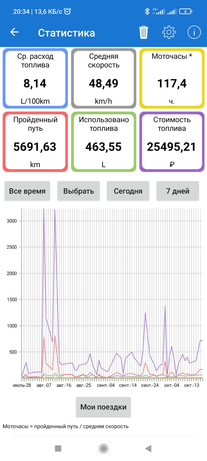

Кто нибудь, кроме меня сейчас катает на этом масле? На удивление очень годное оказалось.
Собственно залил данное масло в августе этого года. Пробег на нем чуток более, чем 4к. Были дальники небольшие. Что могу сказать. Масло как масло. Плохого ничего нескажу. Но, за такой небольшой пробег, неплохо чего то помыло(очень хорошо потемнело), хоть масло ничего и не моет.
Dmitr55 я сам меняю скоро, уже пора, меняю по топливу. Масло темное, но ещё просвечивается на щупе.
