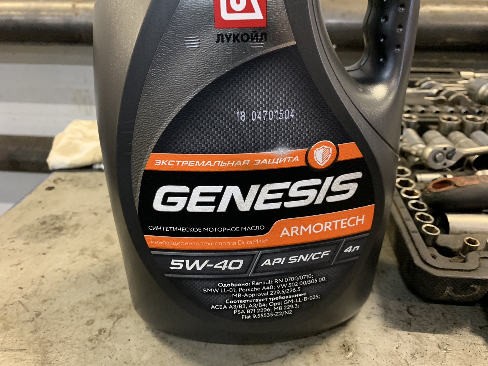

машина ездила на ЛУКойле ARMORTECH 5/40 какой то  чёрная канистра........
вот и не знаю пока какое лить, заменил на оригинал Мерседесовское и оно в течении дня!!!! почернело ппц, значит ЛУК не такой уж хороший ИМХО
Не сливаемый остаток масла в двигателе около 0.5 литра. Отмывать систему смазки от грязи чтобы не стучали гидрокомпенсаторы. И ещё у этой серии двигателей слабое место цепь которая шумит при  растяжении на пробеге до 100т.км.
Не факт и скорее наоборот.лукоцл отмывается гадости что накопились. Вам бы сделать комплексную промывку масляной системы.например

я вот что подумал, а если ездить с интервалом 2-3000 км раз пять?!!!
на Лукойл люкс SN 5w-40 например или на том же ЛУКойле ARMORTECH 5/40
вся срань и так должна вымыться же?! как вариант?!

Спрошу у автора. Каков результат после промывки, и чем?
нормально лучок моет, уже вторая смена пошла (2500 км) очень даже ничего вроде! масло не ест, заливаем по максимуму, и сливаем по максимуму......:good:
