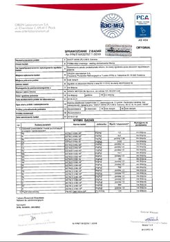

Протокол от ORLEN LAB c данными по пакету присадок и зольности. Данные параметры проверялись в Польше уже в готовом продукте Extreme AMG VR2 0W-40 GTR.

Как и обещал, публикую полученные результаты по пакету присадок и золе от ORLEN LAB. Пакет присадок без изменения, как в тестовом образце + Молибдена 190 ppm (как и обещали, довели до 200 ppm), а вот зола снизилась до 1.01.
Бор лаборатория не измеряет :unknw: Но он, однозначно, есть. Должно быть 200 ppm

От лаборатории УРЦ получили протокол анализа свежего масла из поставленной в Россию первой партии. Одновременно прикладываю протокол анализа свежего масла этого же образца, но от лаборатории ORLEN LAB (Польша).
Вы наглядно можете увидеть, как разные лаборатории по одному и тому же маслу выдают разные значения. Считаю, что масло в рамках заявленных стандартов.

4. Зольность у УРЦ по стандарту ГОСТ показало 1,20%, а ORLEN LAB по польскому стандарту PN-ISO меньшее значение - 1,01%
У нас несколько лабораторий показывают зольность плюс/минус попугай. Орленовская Лаба явно занижает показатель. На таком пакете должно быть минимум 1.15% золы, но никак не 1.01%.
