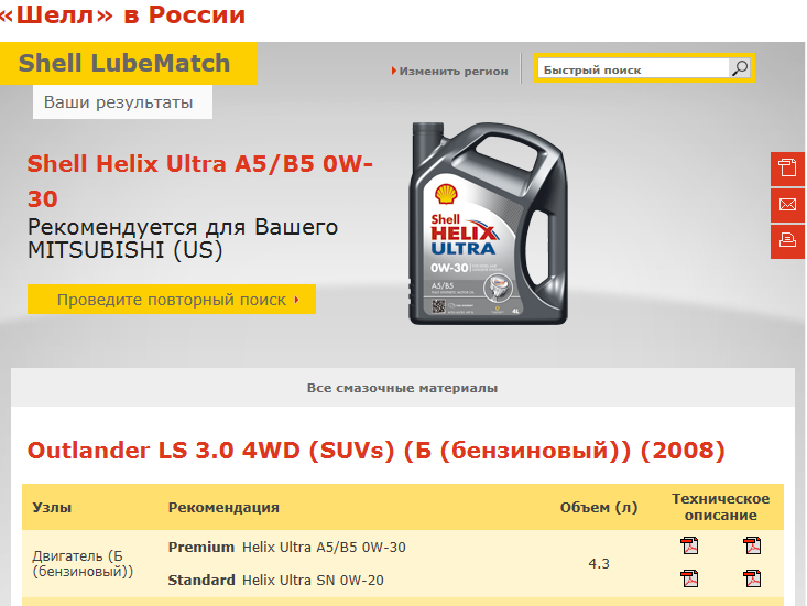

2 часа назад, mas0707 сказал:
Но подборщик масла Shell упорно рекомендует Ultra ECT C3 5w-30....
Ради интереса забейте в подборе вместо России США и свой авто - узнаете много интересного ;)
Например, в куда более мощный Аут XL 3.0 (в российском мануале 0W-20 вообще отсутствует):
09.09.2018 в 16:03, Вадим_69 сказал:
По всем параметрам первое лучше подходит...
Но я бы при 80% города лил 0W-20 или 0W-30 круглогодично.
То есть лучше все-таки залить это Shell Helix Ultra, SN, 0W-20?
В Вашем списке оно тоже есть
