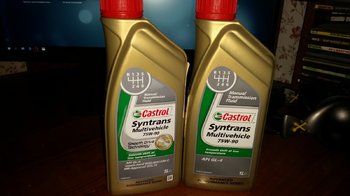

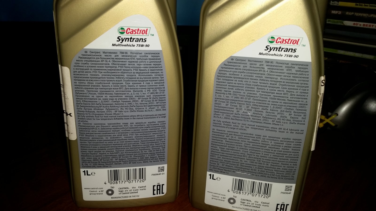

Парни Сейчас купил нашёл у себя в городе масло-на котором и ездил...
Castrol multivehicle 75w90 GL4
мучают сомнения одна канистра 21\08\17 года вторая 27\10\15 года..
на свежей канистре можно заметить добавили допуск mb и ford и наличие smooth drive technology
на канистре 15 года только gl4..
-вопрос можно ли лить вместе или всё таки лучше не лить
...у мучают сомнения одна канистра 17 года вторая 15 года..
Думаю, можно. Только канистру 15-го года встряхните как следует. Давно стояла.
понял.спасибо!)
2 часа назад, racepro53 сказал:
Можно.
