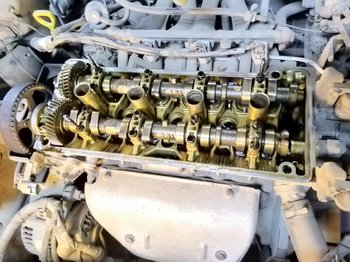

8 августа 20188 г Закреплён Машина в одних руках последние 10 лет (100 000 км, фото с замены ремня ГРМ). Годовой пробег 10000-15000 км. Расход масла 1 литр на 2000-2500 км. город -80% бензин -92 вперемешку Газпром или Лукоил. Масло - последние 3 замены Petro-canada Suprime 5W-30 . Замена масла 7-8000км. До этого был Лукоил Люкс 5W-30 и Glidetech (2 замены - пока не подоражал) около 4 лет , а до него ZIC XQ 5W-30.

8 августа 20188 г по мне литр на 2ткм это не нормальный расход, думаю стоит попробовать расшевелить кольца, хотя если жор давно и колечки потеряли упругость,то может и не стоит... но я бы попробовал.
9 августа 20188 г Расход не нормальный, что такое 260 тысяч для древнего двигателя, просто, скорее всего, кольца подзалегли
9 августа 20188 г Автор однозначно кольца.. "капиталка" обойдется канистр в 20 "петры", это без малого еще 10 лет доливать. ) исходя их этой арифметики решил не лезть в двигатель.
24 сентября 20188 г 31.08.2018 в 12:17, Gizmo123 сказал: Раскоксовка нужна Раскоксовка хороша для профилактике. При таком расходе - это уже бесполезная трата денег. Только вмешательство поможет.
27 сентября 20188 г Автор не помогает раскоксовка.. последний раз шумой заливал по их инструкции, а потом добавил не много и на ночь откисать.. - грязи из горшков откачал нормально но на расходе масла никак не сказалось. Изменено 27 сентября 20188 г пользователем slava-a
27 сентября 20188 г 4 часа назад, slava-a сказал: не помогает раскоксовка.. последний раз шумой заливал по их инструкции, а потом добавил не много и на ночь откисать.. - грязи из горшков откачал нормально но на расходе масла никак не сказалось. Внешний нагар может и смылся. А кольца не отлипли. Можно попробовать димексид - почитайте соответствующую тему.
27 сентября 20188 г Димексид полностью решит проблему масложора, если все сделать правильно. Уже 7 тык проехал после Димексида, радости нет предела.
