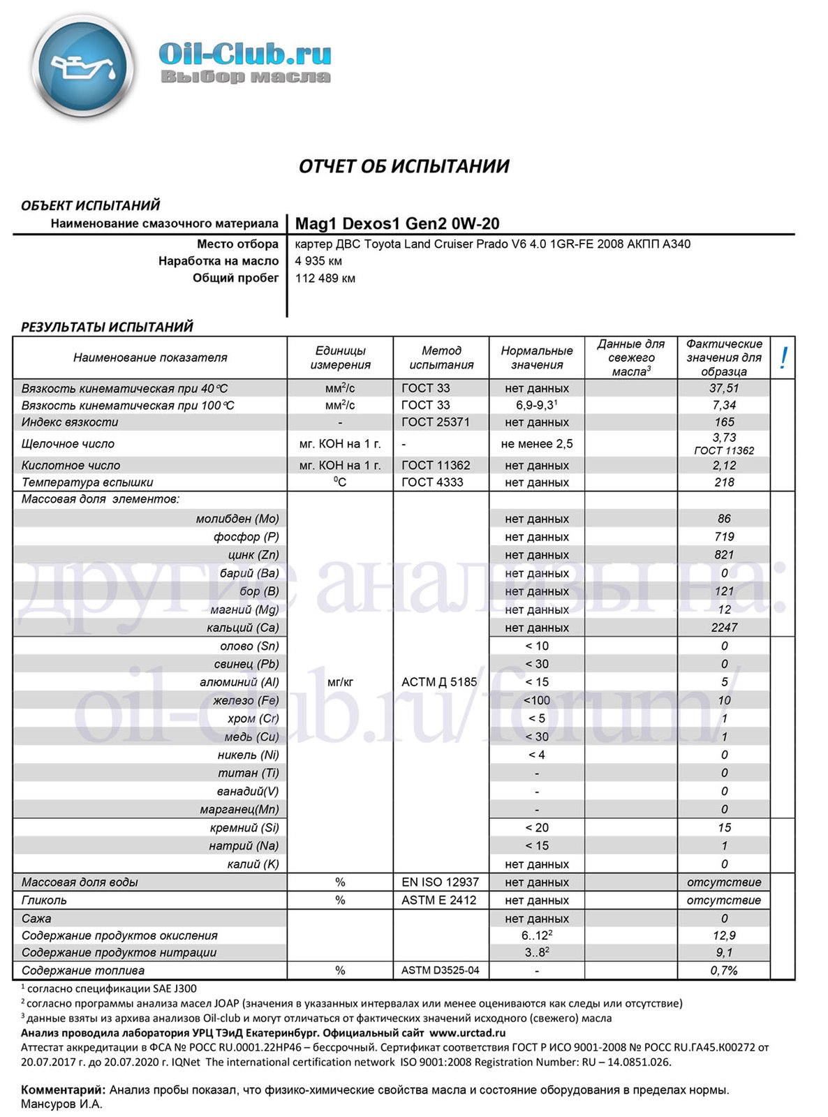

Mag1 Dexos1 0W-20 отработка на Toyota Landcruiser Prado после 4 935км
Масло: Mag1 Dexos1 0W-20 (куплено в simaland по дешманской цене 275р за кварту)
Автомобиль: Toyota  Landcruiser Prado 150 V6 4.0 1GR-FE 2011
Общий пробег на одометре: 112 489км
Пробег на масле: 4 935км
Моточасы: 260мч
Израсходованное топливо: не известно
Доливки масла: не доливал
Присутствие отложений в двигателе ДО:  не видно ничего
Присутствие отложений в двигателе ПОСЛЕ: так же и осталось.
Автозапуск: не использовался
Наличие чип-тюнинга: нет.
ГРМ: цепь
Предпусковые подогревы: не использовал
Период эксплуатации: 01.18-07.18
Срок эксплуатации: 6 месяцев
Топливо: Бензин Газпромнефть 92й на запуск, ГАЗ(
LPG)
Режимы: Город 90%; трасса 10%.

Mag1 Dexos1 Gen2 0W-20 Toyota Land Cruiser Prado 4935км YanSh (UOA BASE).pdf

это не Dexos1 Gen2 по паккету присадок, а обычный Dexos1 API SN ILSAC GF-5 на Afton Hitec 11100. :)
 YanSh у тебя не осталась литруха сфотать бутылку и наклейку. (или разобрался уже? Это не Gen2 был?)

Для 260мч тут масло мало убито, нитрация не сильно приросла, как замерял моточасы по БК средняя скорость на которую поделил пробег?
Этот пакет присадок быстрее бы умер, если бы это были 260мч как мне кажется.... :)
Предыдущие замены по 10000км , по любому должна была кислая среда накопиться

Для 260мч тут масло мало убито, нитрация не сильно приросла,...
Так он на газе ездит.
Тогда не нужно раз 5000км менять
Кислотно-щелочной баланс говорит, что как раз на 5000км и хватает.
igork Щелоч 3.73 кислотность 2.12 , 300 моточасов легко , а если моточасы не с бортовика сняты , то масла хватит на больше , на газу ведь никто по 250 часов не катает
torcon Ответил тебе в ЛС ранее. Я ошибся. Заливал масло в январе, а тогда  Gen2 еще не поставлялся. Бутылки, конечно не осталось. Но очевидно что это Gen1. МЧ снимал с БК. Да и пробег(5000)/средняя скорость(19км/ч) совпадает с показаниями БК.
все теперь понял почему (невнимателен) газ облегчил условия маслу. Это кстати было действительно масло Dexos1 простой, я сначала заподозрил MAG1 что в новой канистре с надписью Gen2 льют старый Gen1. Потом переспросил YanSh действительно старые еще канистры он лил... Так что все нормально с маслом.
Я правильно понимаю, что,  на этом масле спокойно 300-350 МЧ можно спокойно ездить ?
YanSh я тут кстати лазил в свой мотор с камерой (такой же как у тебя), обнаружил местами задиры в цилиндрах, хрома в анализах нет... Железа многовато иногда. Мотор всю жизнь почти ездил на 0W-20. Не думаю что связано с низкой вязкостью, быстрее думаю бы вкладыши заплакали, но на всякий случай знай. У нас рекомендация завода 5W-20 и может лучше его лить или 5W-30. :)
в твоем случае (газ) 300мч да можно ездить.
