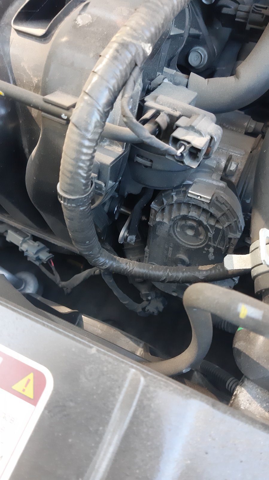

Kalinidos 3 528 Опубликовано: 28 августа 2019 Поделиться Опубликовано: 28 августа 2019 Мужики, отключал акб, теперь при остановке мотора что то хрюкает и ходит вот в этом узле.... Ссылка на сообщение
Kalinidos 3 528 Опубликовано: 28 августа 2019 Поделиться Опубликовано: 28 августа 2019 Как буд то вакум и пищит секунд 10 Судя по всему это впуск, а именно дроссель Ссылка на сообщение
Kalinidos 3 528 Опубликовано: 28 августа 2019 Поделиться Опубликовано: 28 августа 2019 В итоге адаптацию делать не нужно, через 15 мин на х/х ходу обороты пришли в норму, проехался в спокойном режиме 10 км, прогнал автомат в плавном переключении-все ок! Ссылка на сообщение
исламыч 5 503 Опубликовано: 28 августа 2019 Поделиться Опубликовано: 28 августа 2019 Kalinidos чистил дроссель, снимал фишку, отключив массу, ничего подобного не было, думал тоже адаптацию придется делать) Ссылка на сообщение
kroshka4aplin 137 Опубликовано: 28 августа 2019 Поделиться Опубликовано: 28 августа 2019 Так он же сам адаптируется, потому и жужжит. Ссылка на сообщение
Kalinidos 3 528 Опубликовано: 28 августа 2019 Поделиться Опубликовано: 28 августа 2019 Первое авто с эл дросселем, механический с тросиком привычнее был Ссылка на сообщение
