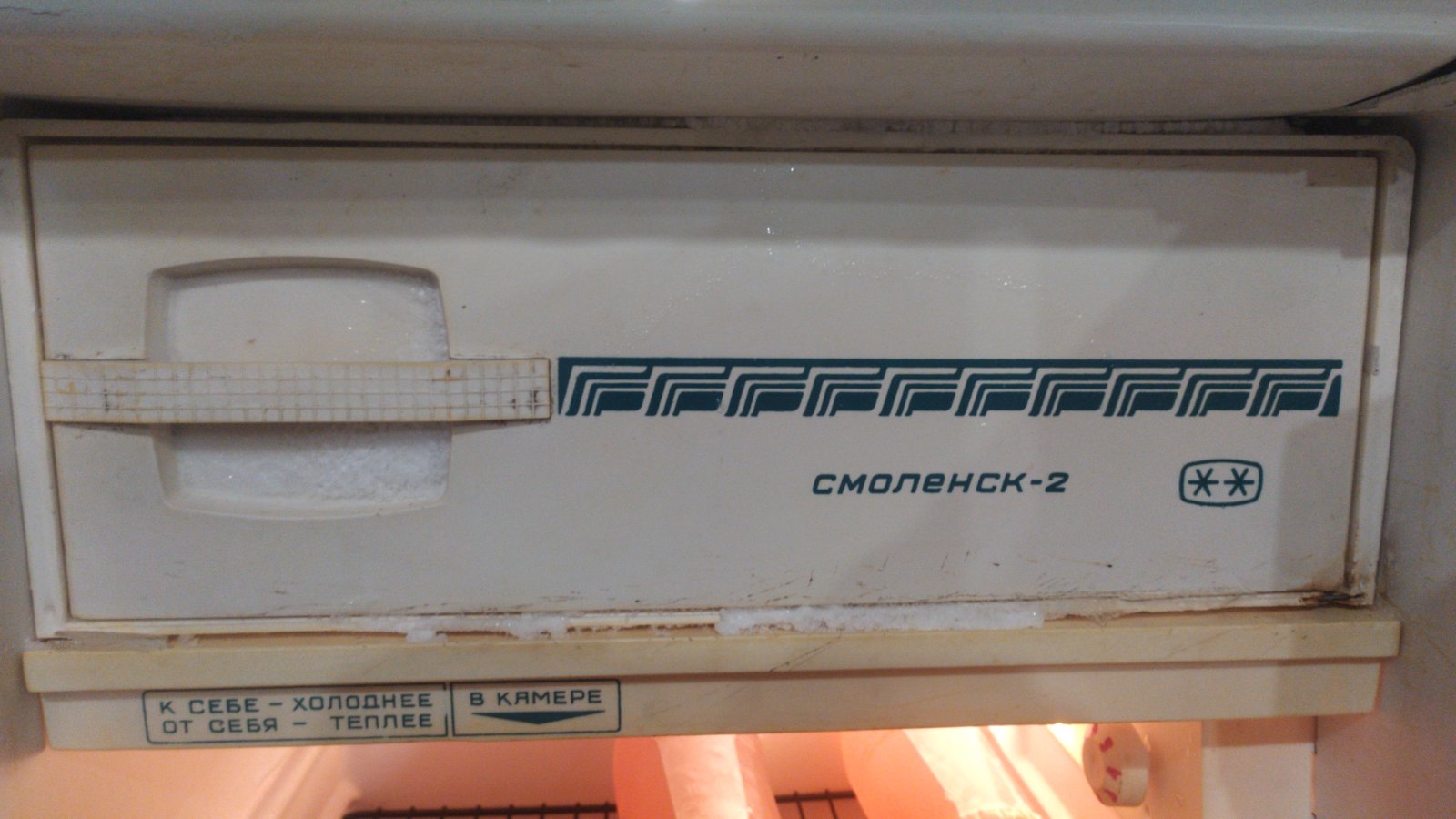

Дед Юрьевич 394 Опубликовано: 19 мая 2023 Поделиться Опубликовано: 19 мая 2023 (изменено) Куда может уходить фрион если система герметична? Может кондюшники жульмуют? У меня в гараже стоит холодильник Смоленск 2 (1980г.в.)ни разу в нём не меняли фрион. И холодит ещё. Изменено 19 мая 2023 пользователем Дед Юрьевич Ссылка на сообщение
to_to 1 533 Опубликовано: 19 мая 2023 Поделиться Опубликовано: 19 мая 2023 Дед Юрьевич опрессовка была, всё в норме? и при закачке желательно с красителем заполнять, потом можно с уф-лампой найти место утечки Ссылка на сообщение
Роман 73 14 053 Опубликовано: 19 мая 2023 Поделиться Опубликовано: 19 мая 2023 4 часа назад, Дед Юрьевич сказал: Куда может уходить фрион если система герметична? Может кондюшники жульмуют? У меня в гараже стоит холодильник Смоленск 2 (1980г.в.)ни разу в нём не меняли фрион. И холодит ещё Вы не сравнивайте авто и холодильник. В авто фреон будет по-любому понемножку уходить, в холодильнике - нет Ссылка на сообщение
