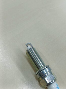

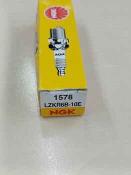

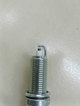

Sportage72 6 996 Опубликовано: 10 января 2023 Автор Поделиться Опубликовано: 10 января 2023 Евген48 Женя ты у нас опытный обличитель подделок, посмотри свечку. Всё тот же поставщик привёз мне на пробу 4 свечки 1578, оригинал NGK только производства китайского завода NGK, вот этого: Говорит также раньше нам не поставлялись, чтобы не демпенговать свои же цены с других заводов, т.к. с китайских заводов существенно дешевле они стоят. Ссылка на сообщение
Sportage72 6 996 Опубликовано: 10 января 2023 Автор Поделиться Опубликовано: 10 января 2023 Ссылка на сообщение
Евген48 29 236 Опубликовано: 10 января 2023 Поделиться Опубликовано: 10 января 2023 29 минут назад, Sportage72 сказал: оригинал NGK только производства китайского завода NGK, вот этого: А чё на них Джапан написано Ссылка на сообщение
Sportage72 6 996 Опубликовано: 10 января 2023 Автор Поделиться Опубликовано: 10 января 2023 1 минуту назад, Евген48 сказал: А чё на них Джапан написано самому непонятно, но не Made in Japan, а просто Japan, типа страна происхождения бренда чтоли, хз Ссылка на сообщение
Евген48 29 236 Опубликовано: 10 января 2023 Поделиться Опубликовано: 10 января 2023 Левота какая то, ради интереса померь сопротивление. п.с. фотки ужасные, сфоткай черный наболдажник сверху. Ссылка на сообщение
