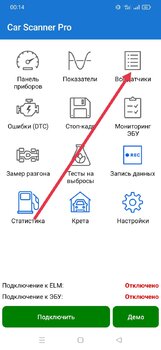

to_to 1 539 Опубликовано: 8 ноября 2022 Поделиться Опубликовано: 8 ноября 2022 Роман 73 как в карсканнер вывести вот такой экран со скрина "все датчики"? Ссылка на сообщение

Евген48 29 228 Опубликовано: 8 ноября 2022 Поделиться Опубликовано: 8 ноября 2022 49 минут назад, to_to сказал: Роман 73 как в карсканнер вывести вот такой экран со скрина "все датчики"? 2 Ссылка на сообщение

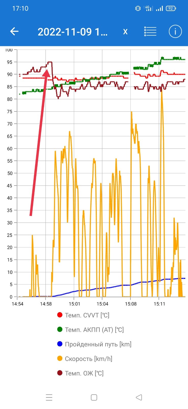

Евген48 29 228 Опубликовано: 9 ноября 2022 Поделиться Опубликовано: 9 ноября 2022 В очередной раз, не вырубайте зажигание после отжегов даже в городе, жаль включил уже после, когда остановился, малеха поддал по городу, чуть не закипел А в движении всё гуд, тепло наступает через пару минут Ссылка на сообщение
dimedovich 4 Опубликовано: 9 ноября 2022 Поделиться Опубликовано: 9 ноября 2022 6 minutes ago, Евген48 said: А в движении всё гуд, тепло наступает через пару минут Cкажите, у вас версия carScaner-а и elm-ки какая? У меня температуру акпп не показывает ни на андройде и на айфоне Ссылка на сообщение
