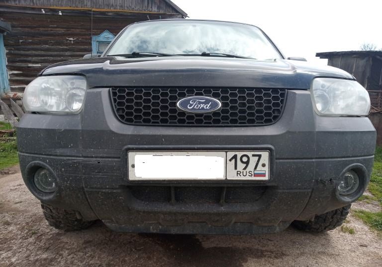

Paulson 8 403 Опубликовано: 5 мая 2021 Поделиться Опубликовано: 5 мая 2021 (изменено) исламыч для понимания масштабов Нижняя решётка с огромными дырами - за ней радиатор кондея... И как тут без сетки? Изменено 5 мая 2021 пользователем Paulson 4 Ссылка на сообщение
