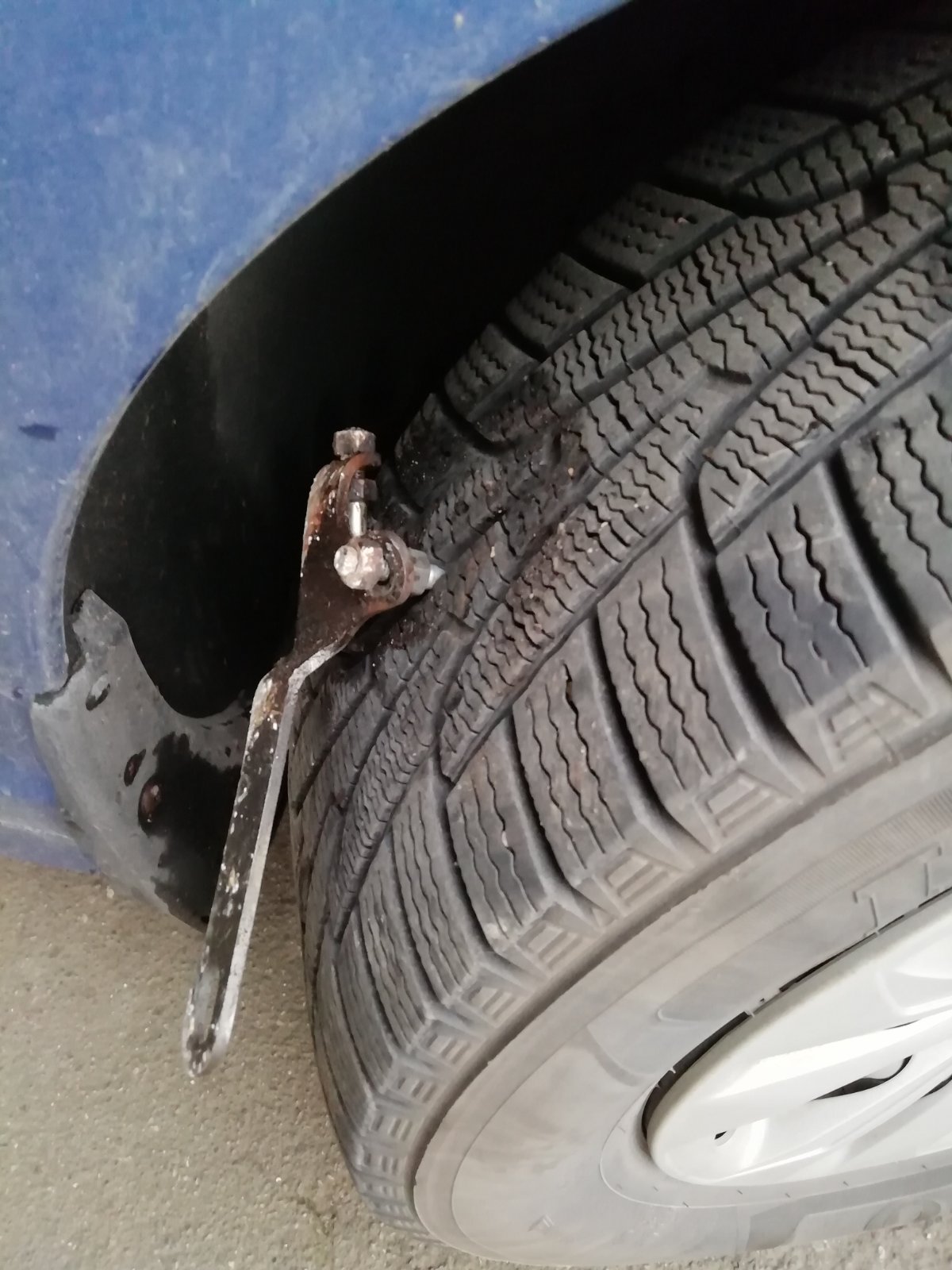

Несколько раз приходилось пользоваться этими наборами и всё время всё было чётко, всё получалось, ничего не гнулось, вставлялось в дырку легко и колесо потом не спускало, но я всё равно заезжал через какое-то время на шиномонтаж, разбирали колесо и ставили грибок-заплатку изнутри. Все эти жгуты - это временная мера, только для того, чтобы доехать, ну и можно немного потом покататься, но лучше недолго. Жгут всё равно со временем будет рассыхаться и, возможно, начнёт травить. Р.S: вот такую хрень ловил когда-то в переднее колесо, какая-то тяга, от чего-то, болт пробил баллон, хорошо, что набор со жгутами, тогда уже был всегда с собой, всегда лежал в авто. Остановился, вывернул колесо, поставил жгут и дальше поехал
