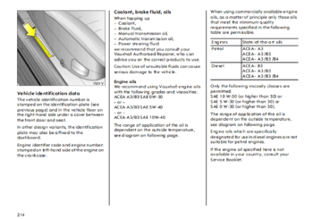

А тебе в принципе так и рекомендуется масло 5W-40 ACEA C3 опелем.
http://www.opel.de/microapps/fwlz/content/files/2070-50121-Oel-Mehrmarkenliste-komp-V.pdf
В чем идея перехода на полнозольник?
Хотя смотрю и A3/B3 встречается
http://images.omegaowners.com/documents/UserGuides/OmegaOct2002.pdf
5W-40 ACEA A3/B4
