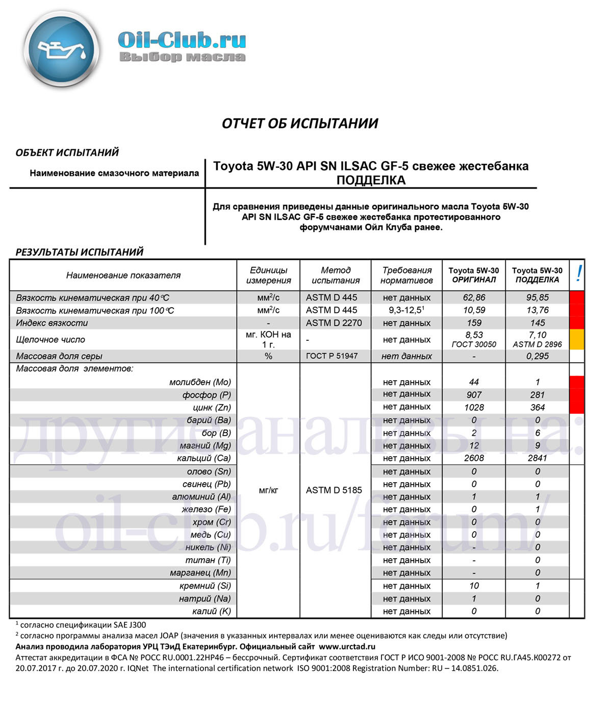

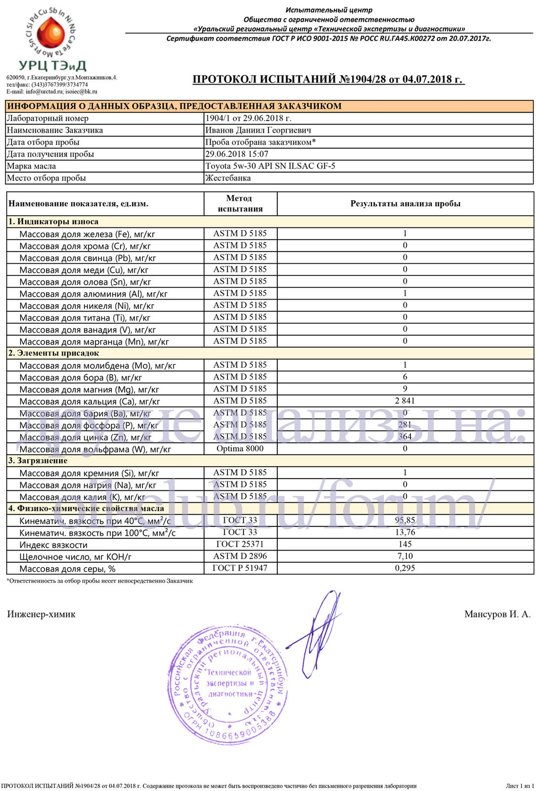

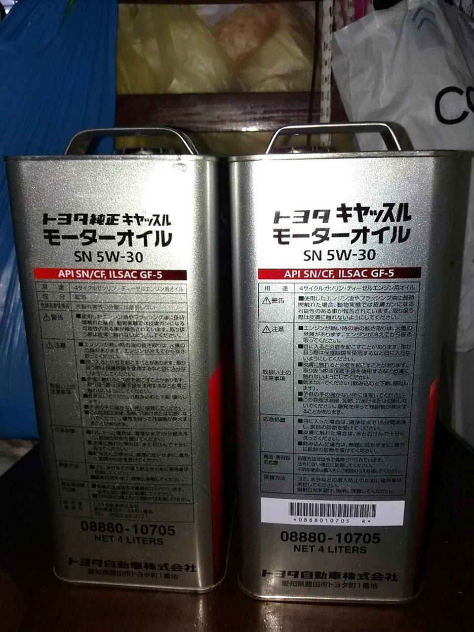

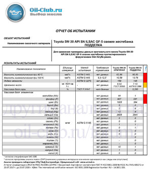

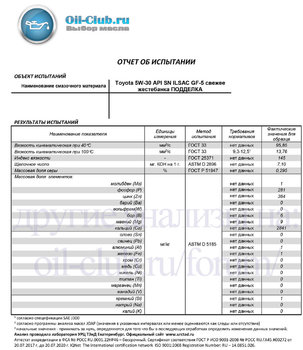

Популярное сообщение torcon 83 261 Опубликовано: 5 июля 2018 Популярное сообщение Поделиться Опубликовано: 5 июля 2018 Toyota 5W-30 API SN ILSAC GF-5 свежее жестебанка ПОДДЕЛКА за анализ спасибо тем, кто скинулся средствами Raden, H5N1, Strelec, Андрей Хай. Масло мне прислал форумчанин Андрей Хай в стеклянной банке из под детского питания (сколько осталось в канистре), отправил в лабораторию УРЦТЭиД. Мое видео (светлое масло было отправлено в лабораторию): Фото форумчанина Андрей Хай, слева канистра в которой оказалась подделка. Приемка масла в лаборатории УРЦТЭиД: Toyota 5W-30 API SN ILSAC GF-5 свежее жестебанка ПОДДЕЛКА (VOA BASE).pdf Таблица сравнения двух масел Toyota 5W-30 API SN ILSAC GF-5 оригинальное и подделка: Поясню по каким параметрам можно отличить что это подделка: 1) Стандарт SAE J300, для масла 5W-30, ограничивает вязкость при 100С от 9,3 до 12,5cst. У подделки вязкость при 100С = 13,76. То есть перед нами xxW-40. 2) Судя по низкому индексу вязкости это либо 10W-40 либо 15W-40, вероятнее 15W-40. 3) Разное щелочное число, у оригинала оно выше 8,53 против 7,10 у подделки. 4) В пакете присадок Infinem стандарта API SN ILSAC GF-5, всегда присутствует трехъядерный молибден в количестве около 40-45ppm. У подделки молибден 1ppm - то есть его нет. 5) Подделка имеет очень низкое содержание противоизносных присадок ZDDP на основе фосфора и цинка = 281ppm и 364ppm соответственно. Это очень мало для моторного масла, не только для масла стандарта API SN ILSAC GF-5. Вывод: Поддельщики добрались уже и до оригинальных канистр в жестебанке. Это исторический случай на Ойл Клубе - ранее поддельных масел в жестебанке мы не встречали. В канистры под видом оригинала заливают какое то более дешевое масло, скорее всего минералку с невысоким содержанием серы, возможно индустриалку. Вязкость у поддельного масла гуще - это скорее 15W-40 нежели 5W-30. Противоизносных присадок очень мало. Молибден как модификатор трения - отсутствует. 30 Ссылка на сообщение
