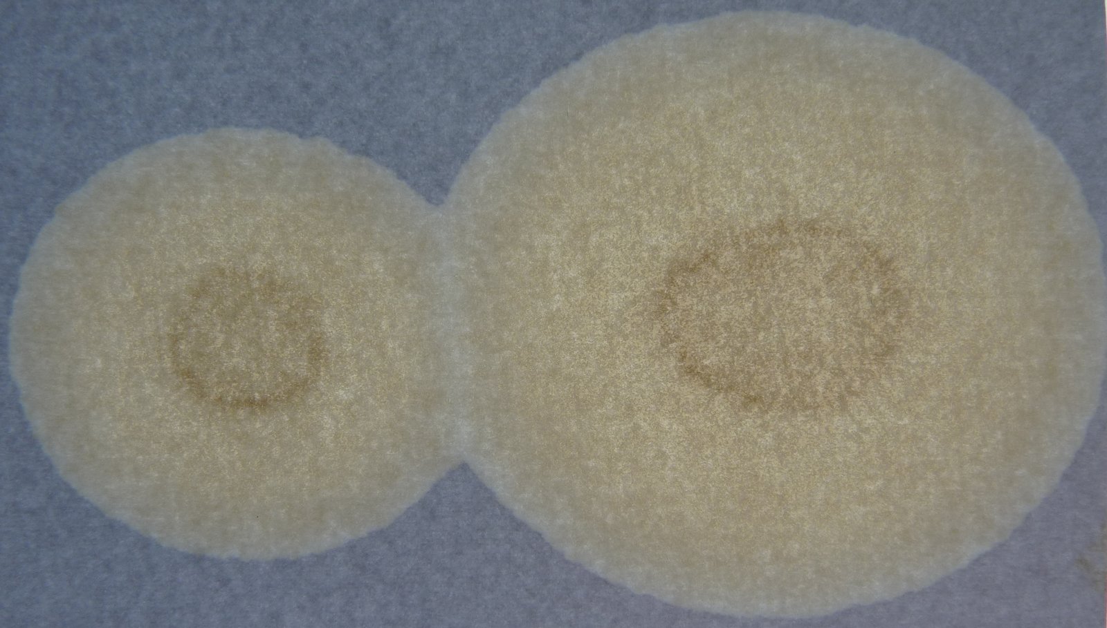

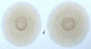

Lukoil Genesis Advanced 10W-40 ; Suzuki Liana 1,6
1) Масло: Lukoil Genesis Advanced 10W-40
2) Авто: Suzuki Liana 1,6 2007г
3) Пробег: 123503 км
4) Пробег на масле 353 км
5) Сезон эксплуатации: лето
6) Моточасы:  -
7) Израсходовано топлива: -
8) Проба взята после: прогрева: Сушка 20 часа
9) Объем заливаемого масла 4 л., без доливки.
Двигатель промывался. предыдущие две замены через 7-8 т.к
Предыдущее масло: Idemitsu Zepro Touring SN/GF-5 5W-30.
Бумага А4 высокой равномерности структуры.
фото,
просвет,
скан
Изменено пользователем sav liana

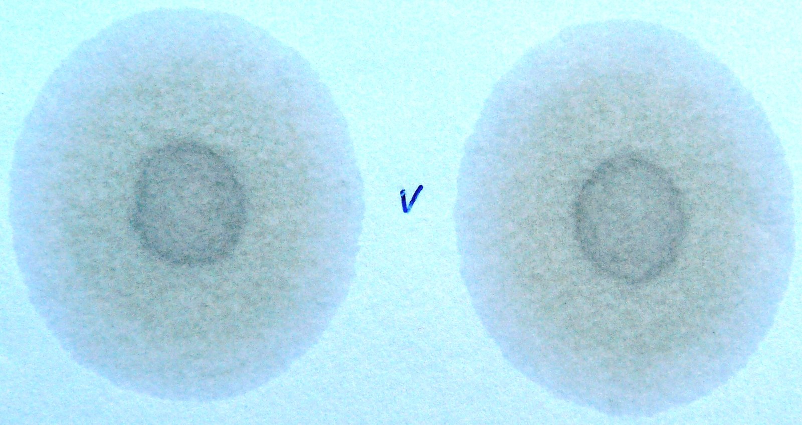

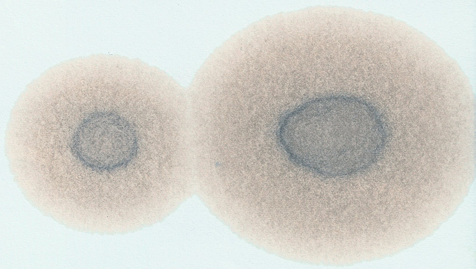

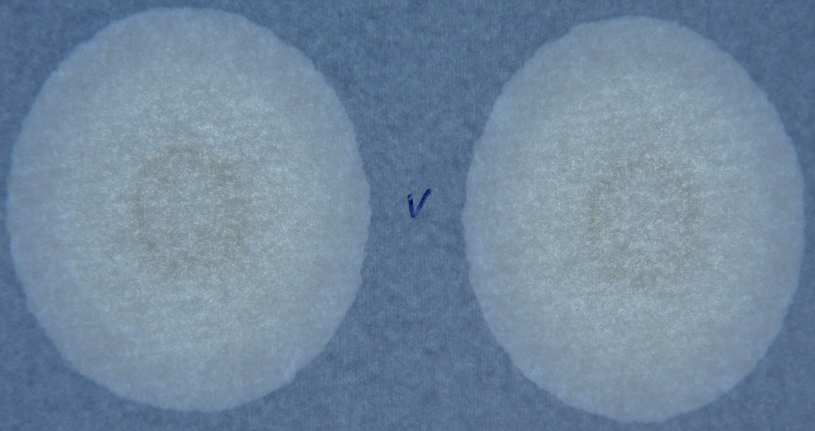

4) Пробег на масле 3600 км (80% трасса)
6) Моточасы:  -
8) Проба взята после: трасса: Сушка 24 часа
Фото
просвет,
скан

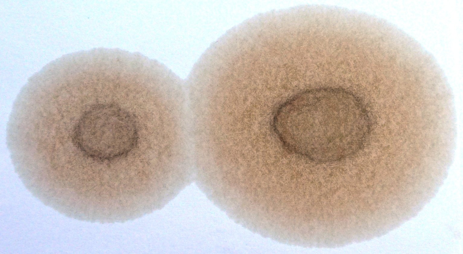

Сравним с идемицу:

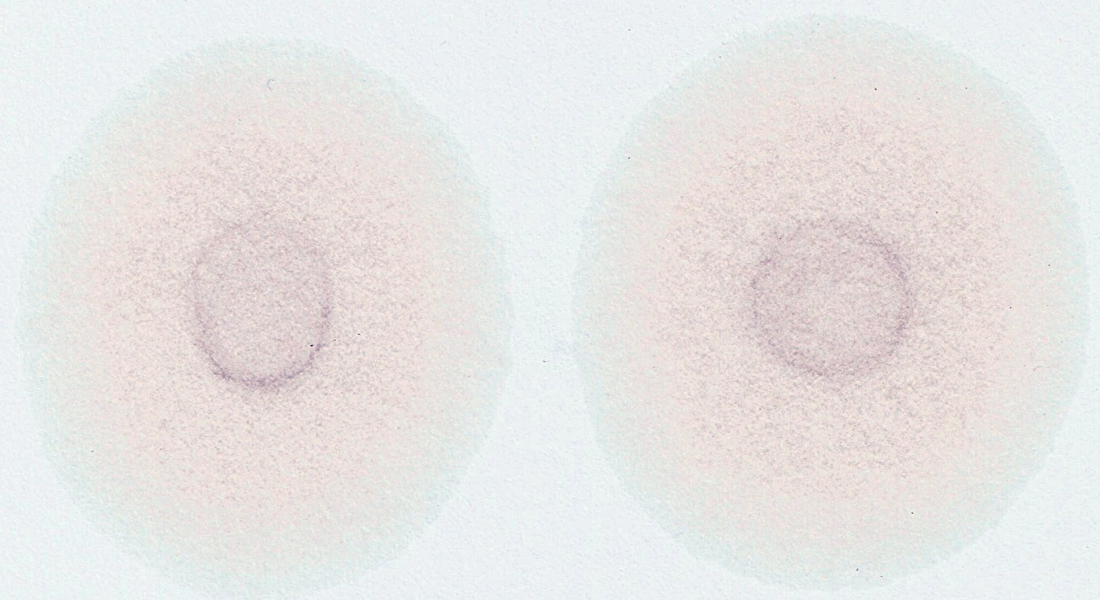

22 минуты назад, sav liana сказал:
Сравним с идемицу:
A3 ожидаемо выглядит свежее GF-5 на равных пробегах.
А по ощущениям как - чего больше двигателю нравится - шумность работы, легкость раскрутки т.п. ...?
В 30.06.2018 в 19:38, Урфин сказал:
Ничего не заметил...
С холодного двигателя...

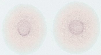

4) Пробег на масле 4177 км (80% трасса)
фото, просвет, скан
"угар": 5 мм по щупу

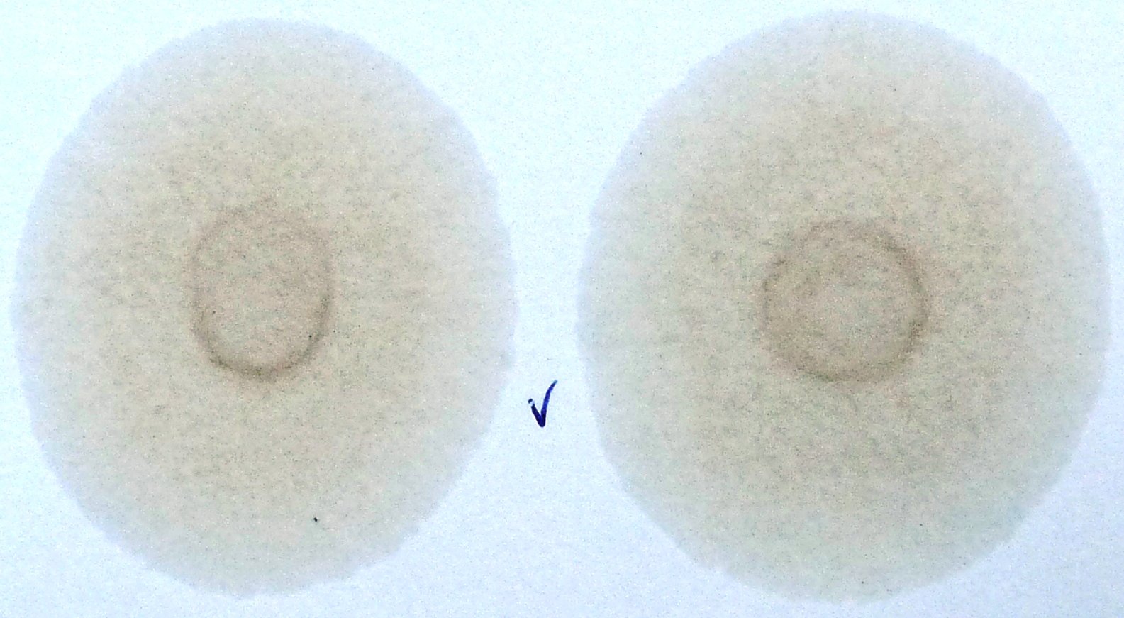

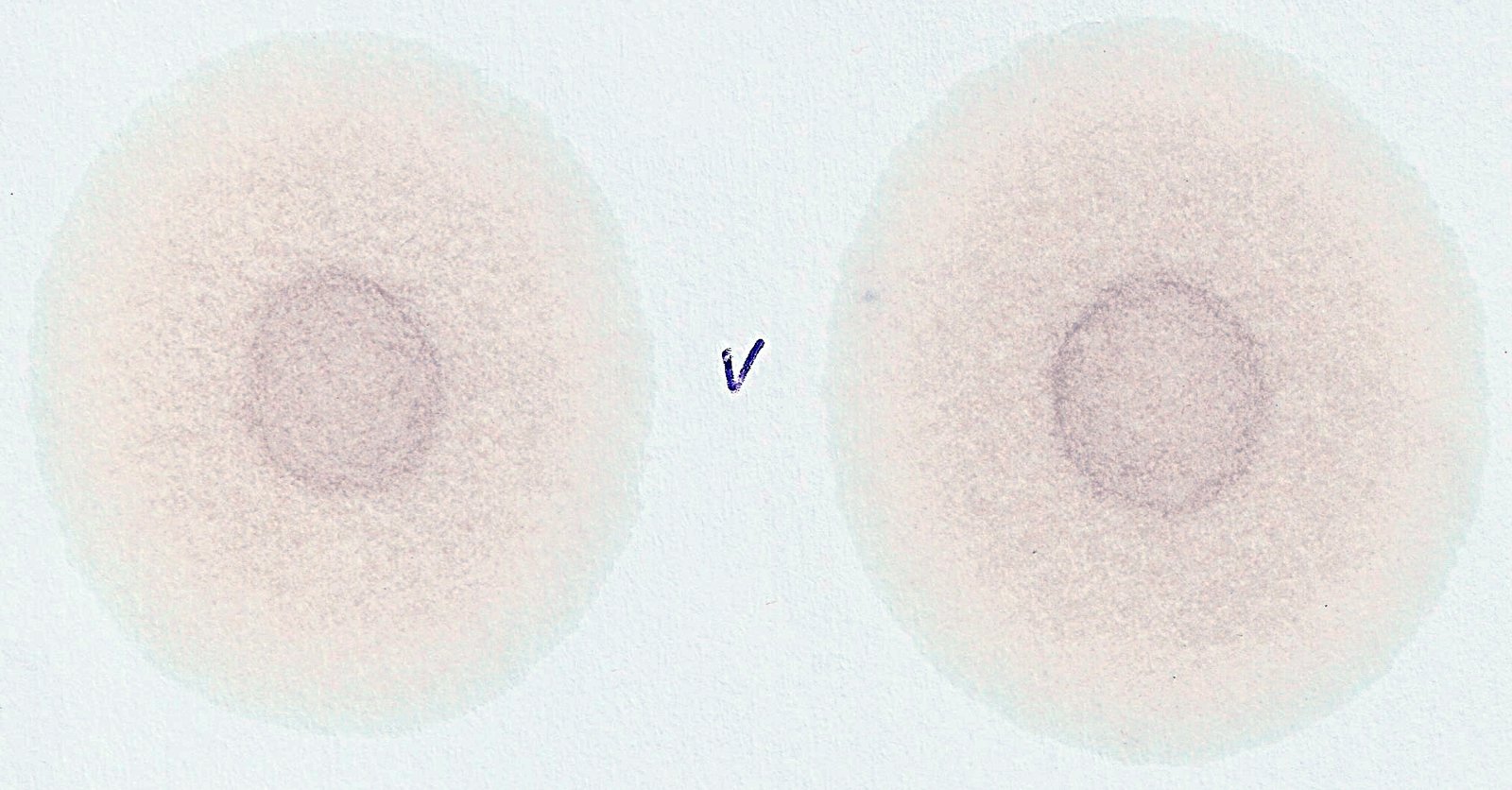

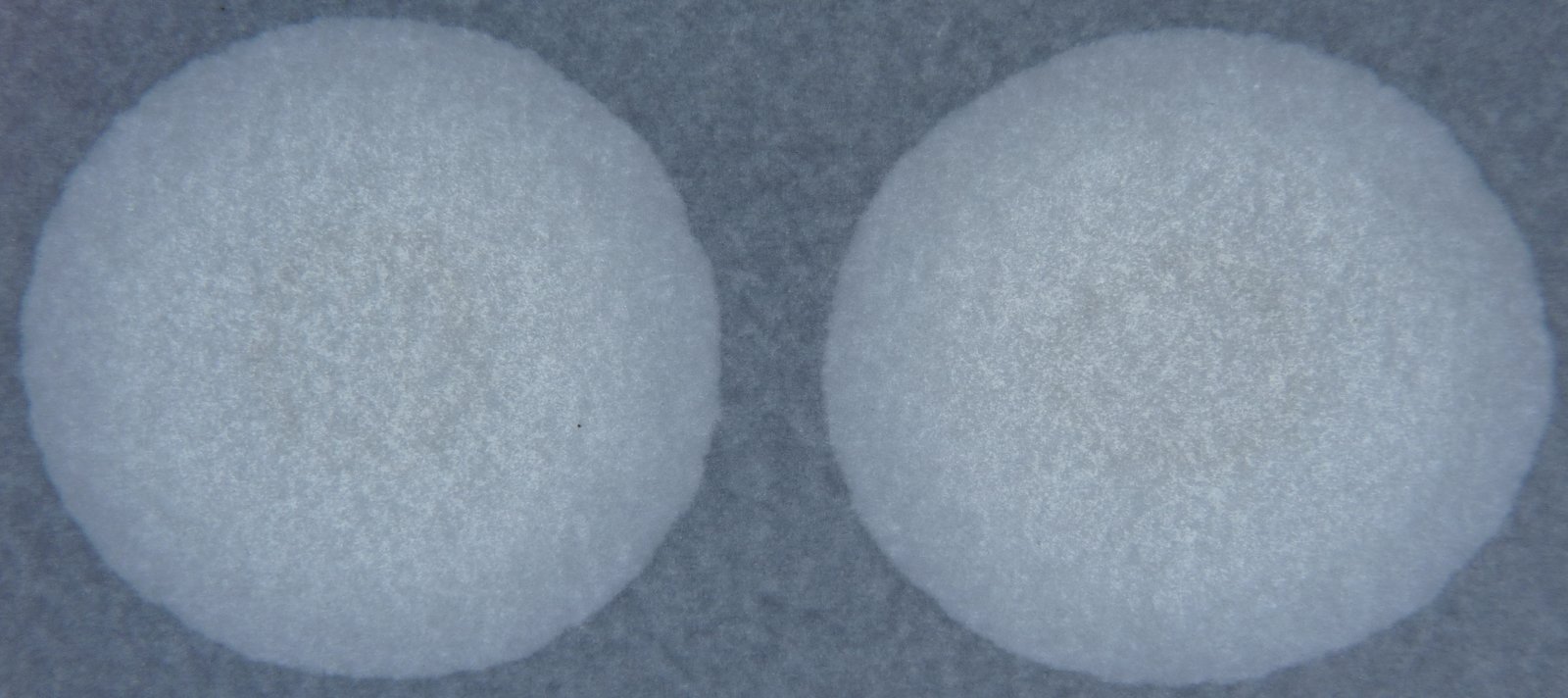

3) Пробег: 131461 км
4) Пробег на масле 8311 км (80% трасса)
6) Моточасы:  -
9) Объем заливаемого масла 4 л., без доливки. (уровень упал на 10 мм; 0,66 л;  0,058...0,066 мл/мм)
Фото
просвет,
скан

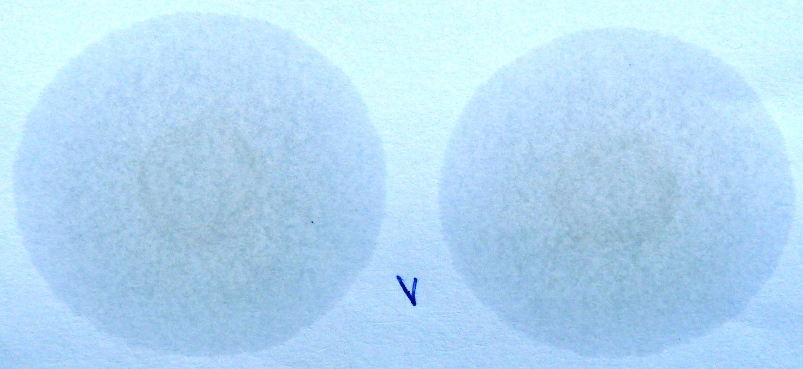

Слито, пробег на масле 8781 км.
Делаем "концентрированную" промывку BG109.
Залито в качестве промывочного 3 литра (вместо 4-х литров) 10W-40, новый фильтр (для промывки) и далее BG109.
(между метками на масляном щупе 1,4 л)
Прогреваем (вместе с BD109), далее 30 мин на оборотах 700...2000.
Каждые 10 минут проводим капельные пробы:
- потемнения масла в процессе промывки не зафиксировано (стабильные следы не сливаемого остатка),
- заметного визуального очищения  также не видно.
(Хотя, мотор то чистый был до этого  https://youtu.be/Gfr8VXYQLBo )
Будем надеяться, что расход масла потом изменится...
В целом по маслу Lukoil Genesis Advanced 10W-40 замечаний нет, все чисто.
Темнеет это масло быстрее, чем чистый гидрокрекинг.
Залил: Lukoil Genesis Glidetech 5W-30
