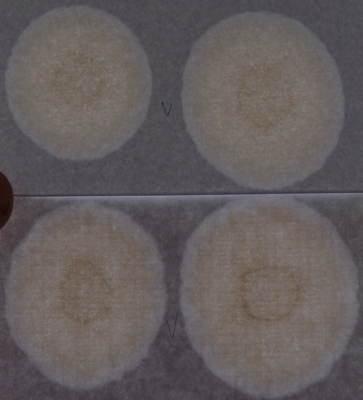

Lukoil Genesis Glidetech 5W-30 ; Suzuki Liana 1,6
1) Масло: Lukoil Genesis Glidetech 5W-30
2) Авто: Suzuki Liana 1,6 2007г
3) Пробег: ~133000 км
4) Пробег на масле 1200 км (80% трасса)
5) Сезон эксплуатации: осень-зима
6) Моточасы:  -
7) Израсходовано топлива: -
8) Проба взята после: прогрева: Сушка 24 часа
9) Объем заливаемого масла 4 л., без доливки.
Двигатель промывался (10W-40+BG109), предыдущие замены через 7-8 т.к.
Предыдущее масло Lukoil Genesis Advanced 10W-40.
Бумага А4 высокой равномерности структуры.
фото,
просвет,
скан
Изменено пользователем sav liana

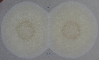

3) Пробег: ~134381 км
4) Пробег на масле 2440 км (80% трасса)
5) Сезон эксплуатации: осень-зима-весна
6) Моточасы:  -
8) Проба взята после: прогрева: Сушка 20 часа
9) Объем заливаемого масла 4 л., без доливки. (уровень упал на 3 мм)
фото
просвет
скан

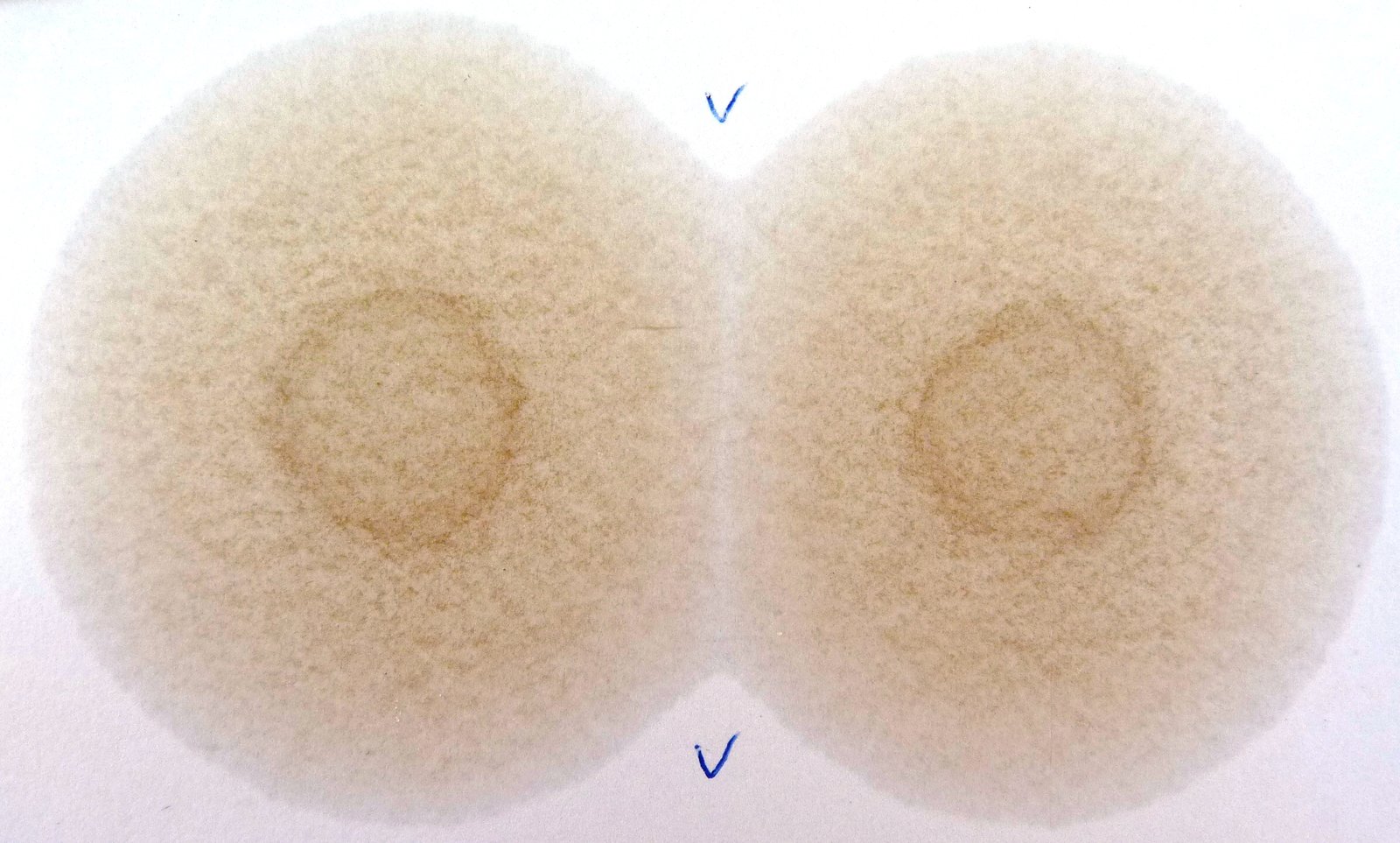

3) Пробег: ~135136 км
4) Пробег на масле 3195 км (80% трасса)
5) Сезон эксплуатации: осень-зима-весна-лето
6) Моточасы:  -
8) Проба взята после: трасса: Сушка 20 часа
9) Объем заливаемого масла 4 л., без доливки. (уровень упал на 4 мм)
фото:
просвет:
скан:

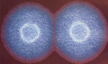

С маслом все в порядке, по фото видно что масло поработало, но вот  сканер Ваш сильно засвечивает картинку и пила получается очень светлой.

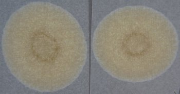

3) Пробег: ~138577 км ((замена масла была 131941 км))
4) Пробег на масле 6636 км (80% трасса)
6) Моточасы:  -
8) Проба взята после: трасса: Сушка 24 часа
9) Объем заливаемого масла 4 л., без доливки. (уровень упал на 10-10,5 мм)

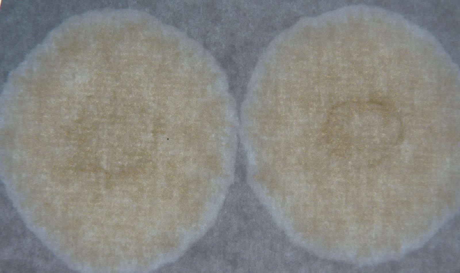

Бумага не достаточно равномерная, поэтому пятнисто...
например, на просвет:
3) Пробег: ~139201 км ((замена масла была 131941 км))
4) Пробег на масле 7260 км (80% трасса)
6) Моточасы:  -
9) Объем заливаемого масла 4 л., без доливки. (уровень упал на 11-12 мм)
фото
просвет
скан
