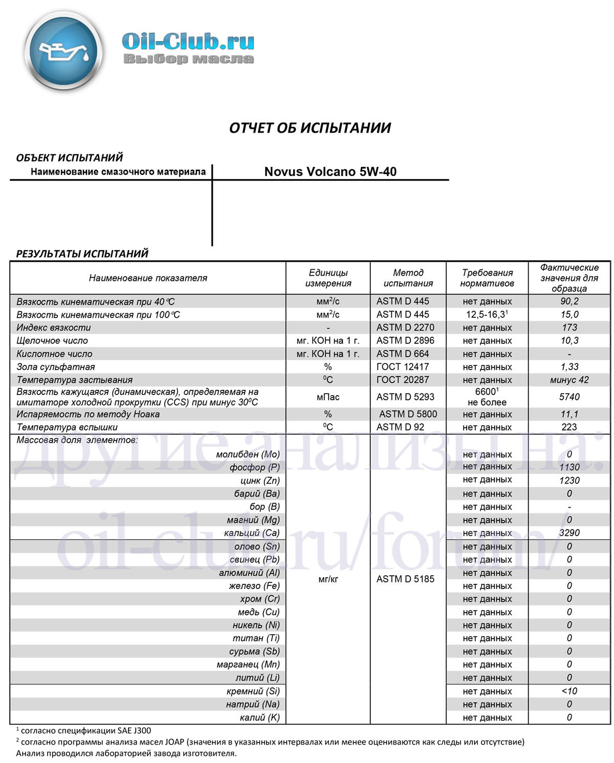

Novus Volcano 5W-40 свежее за анализ спасибо официальному представителю Novus Эльдар N.
Novus Volcano 5W-40 (VOA BASE).pdf
Масло заявлено как: ACEA A3/B4; API SN/CF; MB 229.3/226.5; BMW Longlife-01; VW 502.00/505.00; Porsche A40; Renault RN0700/RN0710; Opel GM-LL-B-025; Fiat 9.55535-M2.
Рецептура масла:
Гидрокрекинг = 73%
Присадки, полимерный загуститель, PPD = 27%
Гуталин , да еще без молибдена и бора

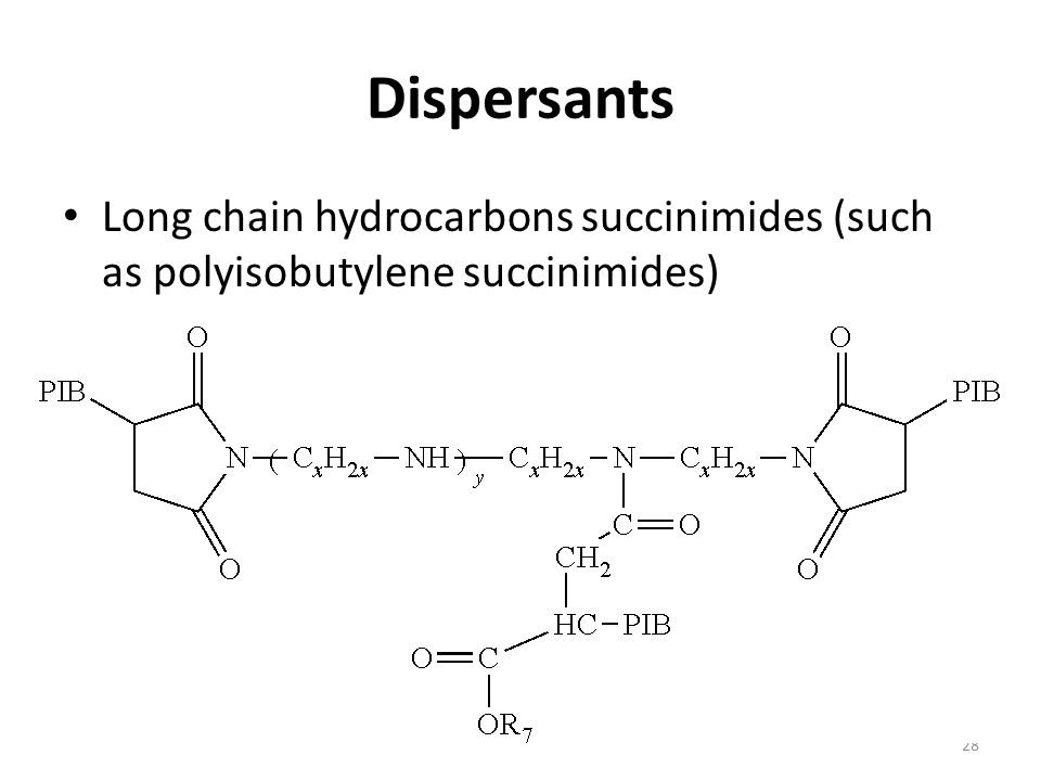

это Lubrizol скорее всего, он может использовать за место сукцинимида бора другой дисперсант PIBSA - сукцинимиды полиизобутелена (как один из вариантов конечно.)
Dispersants+Long+chain+hydrocarbons+succinimides+(such+as+polyisobutylene+succinimides).jpg
Цитата
Полиизобутилен сукцинимиды в моторном масле
Введение
Присадки для моторного масла Lubrizol предназначены для удовлетворения особых потребностей в защите всех типов двигателей, начиная от автомобилей повышенной грузоподъемности, легковых автомобилей и морских судов до небольших в рекреационных транспортных средствах и электроинструментах. Lubrizol использует свои глубокие знания в области химии, технологий и рынка добавок и многолетний опыт разработки продуктов, которые отвечают не только основным технологическим потребностям, но и обеспечивают новые инновационные инновации.
Приложения
Полиизобутиленсукцинимиды (PIBSA) используют для использования диспергаторовв индивидуальных рецептурах для удовлетворения сложных требований моторных масел. Lubrizol polyisobytylene succinimides являются важными добавками моторного масла, которые удерживают двигатели в чистоте, рассеивая вредные отходы, образующиеся во время работы, которые могут сгущать масло, вызвать износ и заткнуть фильтр. Они уменьшают образование отложений на металлических поверхностях и ингибируют агломерацию сажи через стабильное образование мицелл. Их диспергирующее действие помогает удерживать мелкие частицы подвешенными, чтобы они могли быть удалены масляным фильтром и не накапливаться в двигателе.
Физические и химические свойства
Полиизобитиленсукцинимиды обычно получают взаимодействием ангидридов полиизобутилен янтарной кислоты с амином. Рафинированное масло с высокой степенью очистки используется в качестве растворителя в процессе производства и остается в конечном продукте для поддержания стабильности и физико-химических свойств. Молекулярные массы колеблются от 500 до 10000 дальтон, но чаще всего находятся в диапазоне от 1000 до 3000 дальтон. Из-за их низкой водорастворимости и низкого давления пара они не должны разделяться на воду или воздух.
Здоровье
Влияние полиизобитиленсукцинимидов на здоровье было оценено как часть категории сукцинимидных нефтяных добавок в соответствии с добровольной программой высокого объема производства (HPV) Агентства по охране окружающей среды США (EPA). Полиизобитиленсукцинимиды имеют низкий уровень острой токсичности на основе оральных и дермальных исследований у животных и, как ожидается, не вызовут раздражения кожи или глаз или сенсибилизации. Исходя из аналогов, которые были протестированы, они не должны вызывать каких-либо побочных эффектов после контакта с кожей или при случайном попадании в организм и не представлять опасности для репродуктивной или развивающей токсичности. Отсутствие неблагоприятных эффектов согласуется с ожидаемой низкой биодоступностью из-за их высокой молекулярной массы. Поскольку мутагенность или кластогенность не наблюдалась при использовании полиизобитиленсукцинимидов,
Воздействие на окружающую среду
Экологические эффекты полиизобитиленсукцинимидов также были оценены как часть категории сукцинимидных диспергаторов в рамках программы добровольной программы высокого объема производства (HPV) Агентства по охране окружающей среды США (EPA). Оценка ВПЧ определила, что полиизобитиленсукцинимиды не подвергаются биологическому разложению и не содержат функциональных групп, подверженных гидролизу. Ожидается, что они не подвергнут фотодеградации. Их низкая растворимость в воде указывает на то, что вода не является отсеком для целей, ограничивая потенциал биоаккумуляции. Результаты исследований по экотоксичности также указывают на то, что они имеют низкую озабоченность по поводу острой токсичности в водной среде.
Нормативная информация
Мономеры полиизобитиленсукцинимида и другие реагенты в настоящее время регулируются нормой Европейской комиссии REACH ( R estistration, Evaluation, A utorisation and Restriction of Ch emic materials). Lubrizol работает с поставщиками, чтобы гарантировать, что регистрация и отчеты о химической безопасности для этих веществ будут представлены Европейскому агентству по химическим веществам (ECHA) в соответствии с применимыми предельными сроками. Как отмечалось в листовках безопасности Lubrizol, полиизобитиленсукцинимиды получили признание в крупных промышленно развитых странах посредством глобальных уведомлений.
Потенциал экспозиции
Lubrizol polyisobytylene succinimides продаются промышленным заказчикам, которые разрабатывают моторные масла. Рабочие в этих сценариях промышленного облучения, профессиональные работники и потребители могут подвергаться воздействию полиизобитиленсукцинимидов посредством кожного контакта. Потенциал для ингаляционного воздействия ограничен их низкой волатильностью. Тем не менее, некоторые промышленные операции, которые проводятся при повышенных температурах, могут увеличить потенциал для воздействия при вдыхании. Поскольку готовые продукты и конечные моторные масла содержат относительно низкие уровни полиизобитиленсукцинимидов, потенциал воздействия для профессиональных работников и потребителей в целом значительно ниже. Степень воздействия варьируется в зависимости от условий использования, таких как закрытые системы, а также от продолжительности и частоты использования. Потенциал для перорального воздействия ограничивается случаями случайного проглатывания. Ожидается, что косвенное воздействие через экологические среды будет незначительным из-за их низкой водорастворимости, низкой летучести и низких уровней в готовых продуктах.
Управление рисками
Информация о безопасном обращении с этими продуктами предоставляется работникам, которые производят продукты и которые разрабатывают моторные масла, путем распространения паспортов безопасности материалов. Эти документы предоставляют широкий спектр информации о безопасности, включая предупреждения об опасности и меры по управлению рисками. Они отмечают технические средства управления, методы работы и средства индивидуальной защиты, которые необходимы во время изготовления и разработки для контроля экспозиции. Хорошие методы промышленной гигиены также используются для предотвращения контакта с кожей. Экологический риск смягчается путем контроля разливов и выбросов в окружающую среду.
Вывод
Lubrizol polyisobytylene succinimides предназначены для удовлетворения особых потребностей защиты всех двигателей. Их отличные физические и функциональные свойства делают их идеальными для использования в смазочных материалах, чтобы повысить долговечность и производительность двигателей. Представительные полиизобитиленсукцинимидные аналоги были оценены в рамках программы EPA HPV. Известно, что они не вызывают раздражения кожи или глаз или сенсибилизации кожи. Они имеют низкий уровень охраны здоровья и окружающей среды. Использование надлежащих технических средств контроля, методов работы, средств индивидуальной защиты и контроля и практики экологического выпуска обеспечивает эффективное управление рисками.
