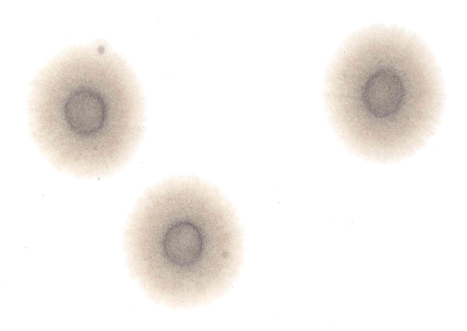

1) Масло Lukoil Genesis Armortech 5W-40
2) VW TIGUAN 2.0TSI CCZD, 180 л.с. сток ---> ЧИП Stage1 255 л.с., постоянный полный привод, 2016 г.в.
3) Общий пробег на момент взятия пробы:  20 130 км.
4) Пробег на масле на момент взятия пробы:  4230 км, 174 мч (город: 3030 км, 155 мч / трасса: 1200 км, 19 мч).
5) Эксплуатация масла: 30.04.18 – 09.10.18
6) Израсходованное топливо: ~585 л. бензина: АИ-98 от Башнефть (380л.), АИ-100 от ГазПромНефть (85 л.), АИ-100 от Лукойл (120 л.)
7) Проба взята прогретого двигателя, сушилась в квартире
8) Объем изначально залитого масла 4,7 л. + 300 мл. Liqui Moly CeraTec;  доливки: 500 мл. на 18560 км., 300 мл. на 19265 км.
Масло пока вполне живое.
В ноябре планируется замена на 0w всё-также от Лукойла...
Еще катать и катать...

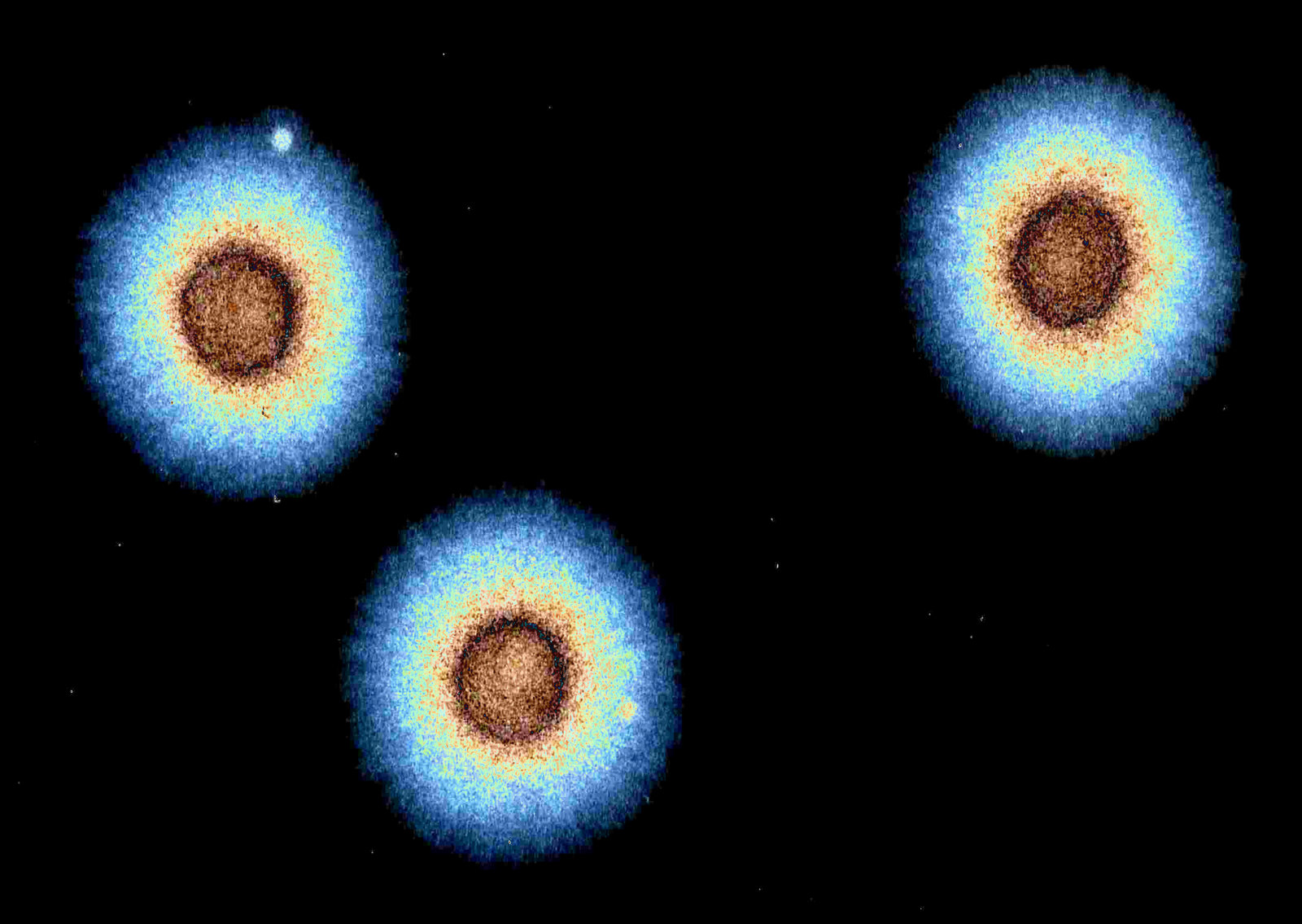

3) Общий пробег на момент взятия пробы:  21 030 км.
4) Пробег на масле на момент взятия пробы:  5130 км, 218 мч (город: 3730 км, 195 мч / трасса: 1400 км, 23 мч).
5) Эксплуатация масла: 30.04.18 – 18.11.18
6) Израсходованное топливо: ~707 л. бензина: АИ-98 от Башнефть (419 л.), АИ-100 от ГазПромНефть (168 л.), АИ-100 от Лукойл (120 л.)
7) Проба взята прогретого двигателя, сушилась в квартире и офисе
8) Объем изначально залитого масла 4,7 л. + 300 мл. Liqui Moly CeraTec;  доливки: 500 мл. на 18560 км., 300 мл. на 19265 км., 500 мл. 20606 км.
Видимо последняя капля на этой серии, хотел в общем-то раньше (недельку-полторы назад ещё) поменять, в но всё никак не складывалось...
Откушал (и так хорошо потребляющий) двигатель у меня этого масла с повышенным аппетитом ... причем по началу всё в стандартных рамках было, а потом разошёлся чё-то...:unknw:
Масло видно, что потрудилось очень хорошо уже, но ещё не мёртвое совсем уж, хотя в целом - можно и сливать без особых сожалений.

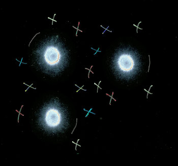

Простите начинающеоо, а как и зачем делаются последние фото? Под ультрафиолетом? И что за разноцветные крестики?
Какой результат? Какой вердикт?
7 часов назад, ShukhratM сказал:
Это не ультрафиолет, а постобработка скана.
Крестики, я так подозреваю, для оценки качества цветопередачи. Вердикт автор, обычно, выносит в сообщении с фото.
