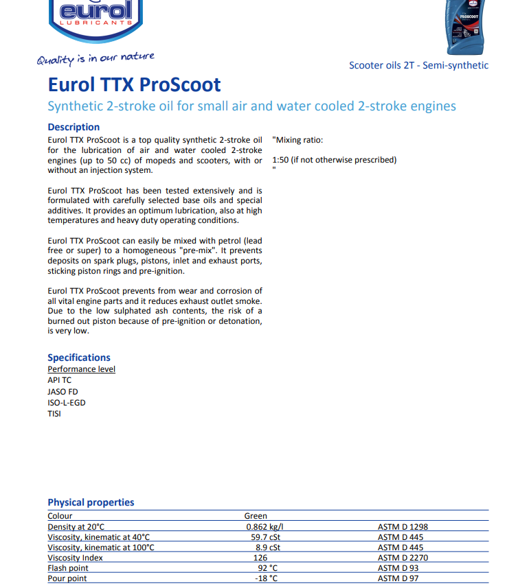

SL1 полагаю что вот это масло от Eurol называется Special, оно тоже с JASO FD и посмотри как совпадают вязкостные характеристики.
http://www.eurol.com/ru/116-products/1616-eurol-ttx-proscoot.html
Масла конечно похожие, хотя Еврол синтетический (находится в разделе полусинтетических), а NGN Special полусинтетический. Еще температура вспышки Еврола 92С против >100C у NGN. Бренда Eurol нет в перечне сертифицированных по JASO 2T масел. Eurol лишь заявляет соотвествие. И если по NGN 2T Super-S вопросов нет, то Special имеет резко отличающуюся от сертифицированных по JASO FD масел температуру застывания. Сравнивать было бы корректно с официально сертифицированными маслами. Может быть Super и соотвествует API TC, но вот в соотвествии JASO FD сомневаюсь. Понять хотя бы какая у него температура вспышки?
Изменено пользователем SL1
