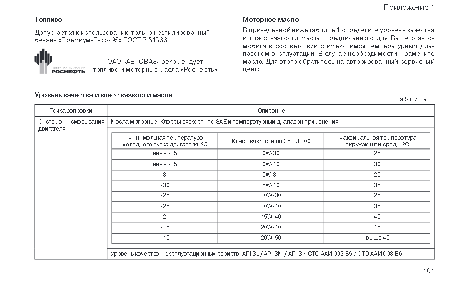

В мануале напротив 0w-40 написано, цитирую:" Максимальная температура окружающей среды при эксплуатации автомобиля в градусах цельсия 30". Придётся залить armotech получается. У нас на этой неделе в Казани уже 29 градусов будет(
Время идёт - картинка сильно не меняется... Ничего не случится при эксплуатации на современном 0w-40 (к которому относится указанный выше polartech) при температуре выше +30.
10 часов назад, Timofei сказал:
На ВАЗе ничего не меняется...
У меня в мануале записано, что 5(10)W-40 можно лить до 35°С. А летом у нас два месяца под 40°С, бывает и за 40°С, и это в тени. Кроме этого на моей стоит "горячий" термостат (держит на трассе 90-92°С). Что же мне 50-ки лить или 15(20)W-40? ;)
Нет. Спокойно катаю 5(10)W-40 без проблем уже много лет.
Так что не вижу причин отказываться от 0W-40 круглогодично. Но если машина ночует зимой в гараже, то вполне пойдет и 5W-40 круглогодично. :)
P.S. Кстати в моем мануале табличка точно такая же как  приведенная выше.
