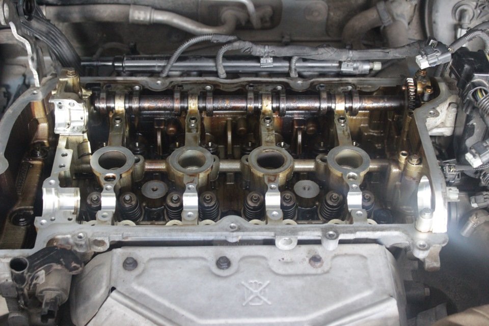

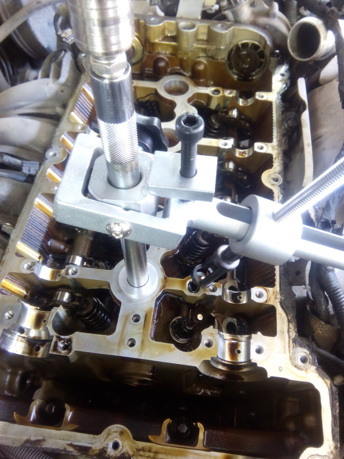

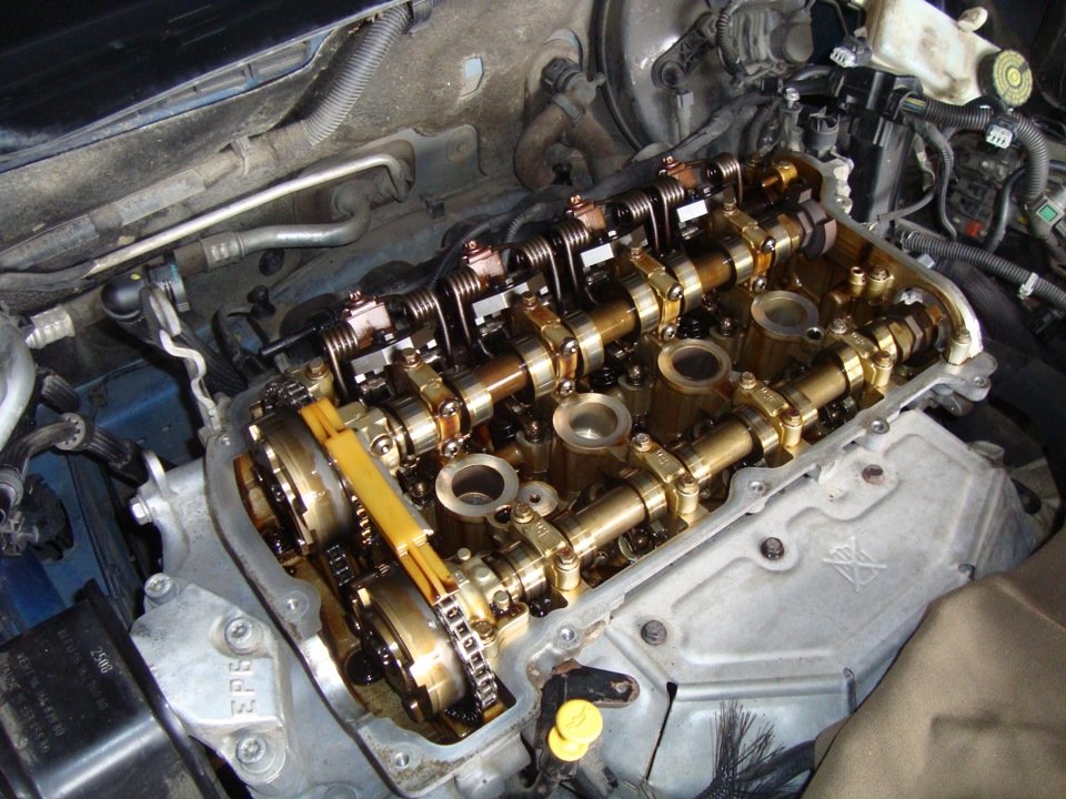

7 мая 20188 г Закреплён Citroen C5, 6мкп, 2011г. EP6DT 89 000км Масло: Total Ineo ECS 5W30 Интервал замены: дилер, каждые 20 000км Последняя замена: Shell Helix HX8 5W40 Бензин: 95 Причина вскрытия: замена комплекта цепи грм и мск эндоскопия цпг: Изменено 7 мая 20188 г пользователем IgnatKozlov
7 мая 20188 г IgnatKozlov ,на видео увидел приличный нарост на выхлопном клапане.Это от качества топлива или это нормально с таким пробегом на данном моторе? Изменено 7 мая 20188 г пользователем kep
7 мая 20188 г Автор 9 минут назад, kep сказал: IgnatKozlov ,на видео увидел приличный нарост на выхлопном клапане.Это от качества топлива или это нормально с таким пробегом на данном моторе? Нагар на впускных клапанах. Для такого пробега - типичная картина. Причины: текущие мск, неэффективная система вентиляции картера, непосредственный впрыск. Лечится так: https://www.drive2.ru/l/469991469046825252/ Изменено 7 мая 20188 г пользователем IgnatKozlov
