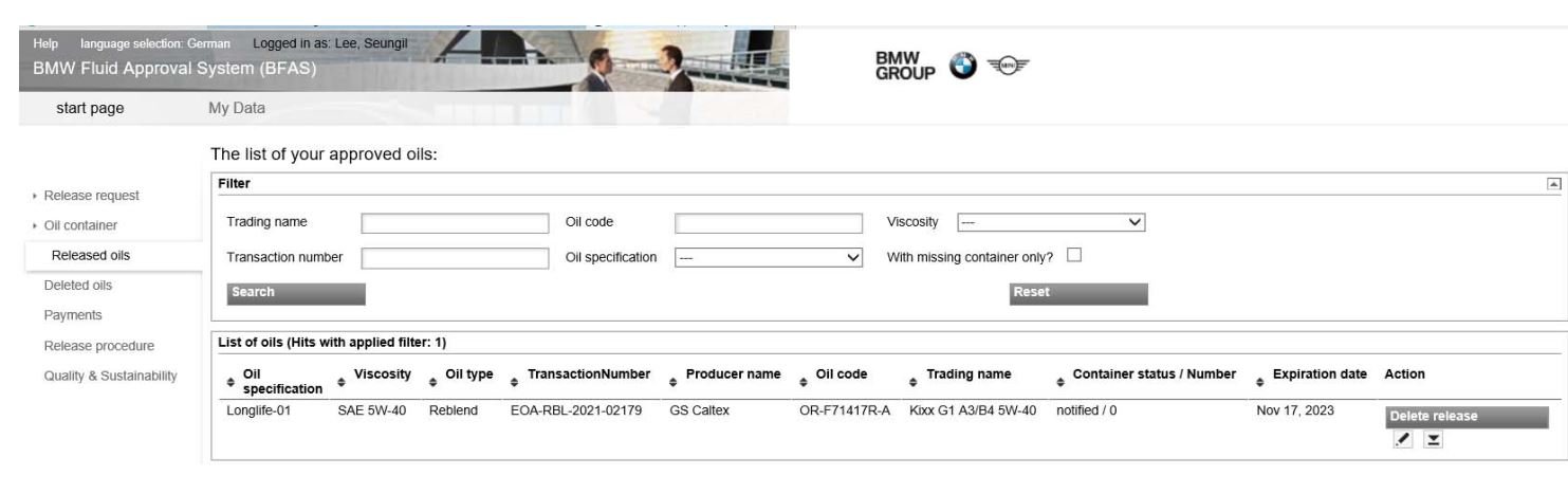

KIXX 1 531 Опубликовано: 25 декабря 2022 Поделиться Опубликовано: 25 декабря 2022 (изменено) 24.12.2022 в 05:16, Styler сказал: Что у этого масла с защитой от LSPI? Styler , добрый день! Если говорить о характеристиках моторного масла Kixx G1 A3/B4 5W-40, то это масло, сделанное под спецификации ACEA A3/B4, API SN, BMW LL-01, MB 229.3, VW 502/505, RN 0710. Типичное полнозольное масло, с пакетом присадок от Chevron Oronite, имеющее допуск BMW-Approval Longlife-01. В линейке продуктов Kixx уже есть продукт Kixx G1 A3/B4 5W-30 и новая позиция Kixx - это лишь расширение по вязкости. Также надо сказать, что новая позиция, она новая для Kixx в направлении обслуживания легковых автомобилей европейского производства. Аналогичных продуктов в мире достаточно много. Что же касается компонентного состава, то и состав похож на Kixx G1 A3/B4 5W-30, кальций содержащие компоненты не заменены магний содержащими. Данное масло предназначено для дизельных двигателей, а также бензиновых двигателей с распределенным впрыском топлива типа MPI и не предназначено для двигателей с прямым впрыском топлива типа GDI, T-GDI. А значит и для защиты от LSPI здесь ничего не требуется. Изменено 25 декабря 2022 пользователем KIXX 1 Ссылка на сообщение

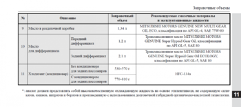

Alech 3 Опубликовано: 25 декабря 2022 Поделиться Опубликовано: 25 декабря 2022 Цитата 1. По нашим сведениям, для MITSUBISHI PAJERO SPORT III, укомплектованным 3.0-литровым V-образным 6-цилиндровым двигателем Митсубиси 6B31 автопроизводитель рекомендует использовать моторное масло стандартов ACEA A3/B4 или A5/B5, а также API SM или выше. Оптимальная вязкость - 5W-30. Если наши сведения не точны, сообщите данные по мануалу. Наиболее подходящими и отвечающие одновременно требованиям спецификаций ACEA и API являются моторные масла Kixx PAO A3/B4 5W-30 и Kixx G1 A3/B4 5W-30. KIXX Спасибо за ответ. Сделал предзаказ, с запасом, по хорошей цене Масло моторное KIXX G1 SP 0W30. Его можно использовать? Или перезаказать 5w30? Мануал: 1 Ссылка на сообщение

KIXX 1 531 Опубликовано: 26 декабря 2022 Поделиться Опубликовано: 26 декабря 2022 22 часа назад, Alech сказал: KIXX Спасибо за ответ. Сделал предзаказ, с запасом, по хорошей цене Масло моторное KIXX G1 SP 0W30. Его можно использовать? Или перезаказать 5w30? Мануал: Alech , добрый день! Kixx G1 SP 0W-30 - хороший выбор. Хоть это и не указано в описании масла, но в состав базовых масел этого продукта частично входят базовые масла ПАО, что улучшает термостабильность масла. Перезаказывать не нужно, 0W-30 входит в состав рекомендованных производителем классов вязкости масла. Ссылка на сообщение

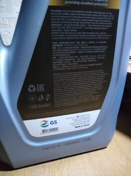

sova69 1 Опубликовано: 26 декабря 2022 Поделиться Опубликовано: 26 декабря 2022 (изменено) Добрый день! в связи с тем что mobil1 покинул Россию. Остановил свой выбор на марке Kixx. купил на ozon у продавца ООО «Профит-Лига» Ростовская область KIXX G1 SN PLUS 5W-20 Синтетическое 4 л сколько может хранится такое масло судя по маркировке на канистре (20210118 10259048 11836) масло разлито в канистру в середине января 2021 а заливать придется еще примерно в мае 2023 года Изменено 26 декабря 2022 пользователем sova69 1 Ссылка на сообщение
