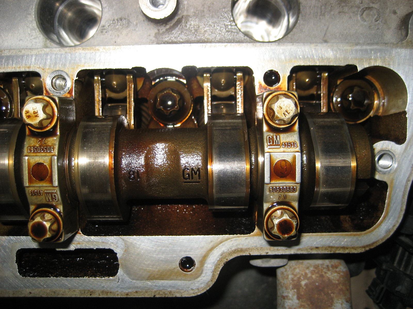

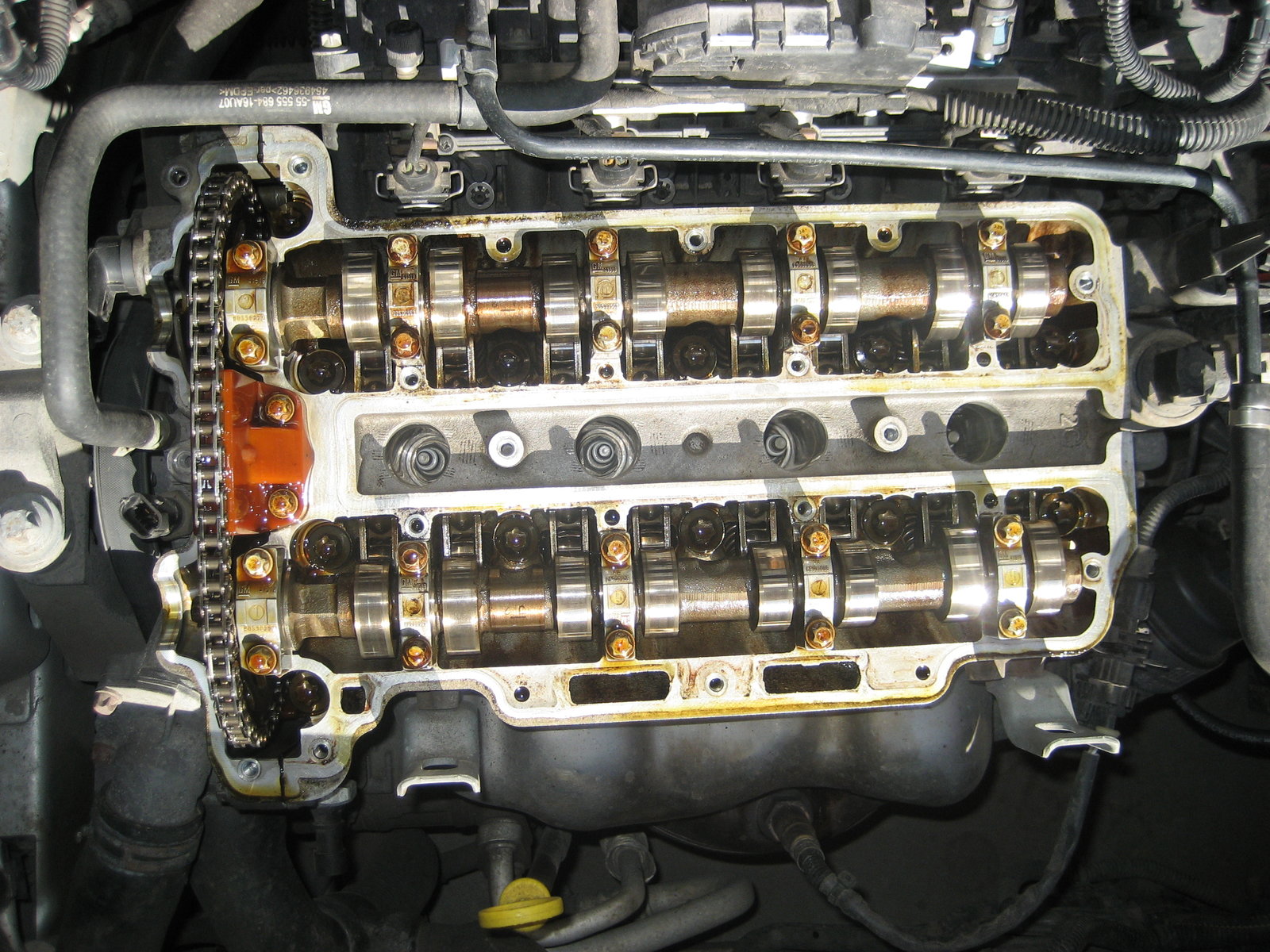

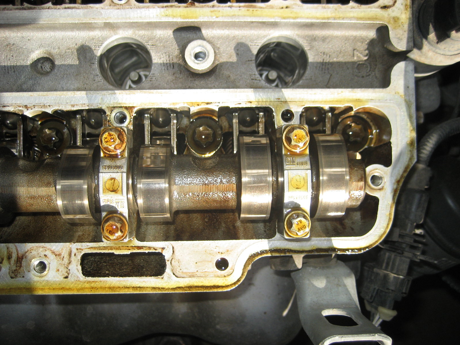

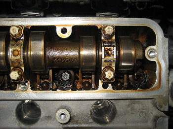

15 апреля 20188 г Популярное сообщение Закреплён 1) Автомобиль (Opel Corsa D 2008)2) Двигатель (z14xep)3) Точное название масел и вязкостей на которых ездили (GM Dexos2 5w-30, Mobil 1, Лукойл)4) Интервалы смены (15к, 30к, 40к, 50к, 60к, 73к, 75к, 80к, 84к, 90к, 95к, 101к, 106к, 112к, 118к, 125к)5) Вид топлива (Бензин АИ-95 ВТК)6) Режимы (90% город и 10% трасса) Как я засирал и отмывал двигатель. Заводское масло (15000км): 28.08.2008 - 05.06.2009 пробег 7км в салоне дилера до начала эксплуатации 05.06.2009 - 10.04.2010 пробег 15000км ТО-1 у ОД Дилерское GM Dexos2 5w-30 (15000км) 10.04.2010 - 26.02.2011 пробег 30000км ТО-2 у ОД GM Dexos2 5w-30 (10000км) 26.02.2011 - 2012 пробег 40000км GM Dexos2 5w-30 (10000км) 2012 - 2013 пробег 50000км GM Dexos2 5w-30 (10000км) 2013 - 06.10.2013 пробег 60000км ТО-4 у ОД GM Dexos2 5w-30 (13200км) 06.10.2013 - 30.09.2014 пробег 73200км Hi-Gear 5минутка ------------------- ОТМЫВКА МАСЛОМ --------------------------- GM Dexos2 5w-30 (1800км) 30.09.2014 - 07.12.2014 пробег 75000км Hi-Gear 2222 Mobil 1 0w-40 (5000км) 07.12.2014 - 30.04.2015 пробег 80000км Лукойл Люкс Синтетическое 5w-40 (4000км) 30.04.2015 - 14.08.2015 пробег 84000км LM 1990 Oil-Schlamm-Spulung + Лукойл Промывочное 2 раза по 2л Mobil 1 0w-40 (5600км) 14.08.2015 - 15.11.2015 пробег 89600км Лукойл Промывочное 4 раза по 2л Mobil 1 0w-40 (5800км) 15.11.2015 - 02.05.2016 пробег 95400км LM 1990 Oil-Schlamm-Spulung Лукойл Люкс Синтетическое 5w-40 (6000км) 02.05.2016 - 04.09.2016 пробег 101400км Лукойл Промывочное 2 раза по 2л Mobil 1 x1 5w-30 (5300км) 04.09.2016 - 02.01.2017 пробег 106700км Лукойл Промывочное 2 раза по 2л Mobil 1 x1 5w-30(5300км) ---------------------- ОТМЫВКА ДМСО ---------------------------- 02.01.2017 - 03.06.2017 пробег 112000км НС-25%, Димексид в Лукойл Промывочном, Лукойл Промывочное 2 раза по 2л Mobil 1 x1 5w-30 (6400км) 03.06.2017 - 01.10.2017 пробег 118400км Димексид в Лукойл Промывочном, Лукойл Промывочное 2 раза по 2л Mobil 1 x1 5w-30 (6700км) 01.10.2017 - 02.04.2018 пробег 125100км Димексид в Лукойл Стандарт 10w-40, Лукойл Промывочное 2 раза по 2л Mobil 1 ESP Formula 5w-30 (425км) 02.04.2018 - настоящее время 2015г 80000км 2015г 80000км 2015г 80000км 2016г 95400км 2016г 95400км 2016г 95400км 2017г 112000км до промывок ДМСО 2017г 112000км до промывок ДМСО 2017г 112000км до промывок ДМСО 2018г 125000км после промывок ДМСО 2018г 125000км после промывок ДМСО 2018г 125000км после промывок ДМСО 2018г 125000км после промывок ДМСО Изменено 15 апреля 20188 г пользователем SkyCop

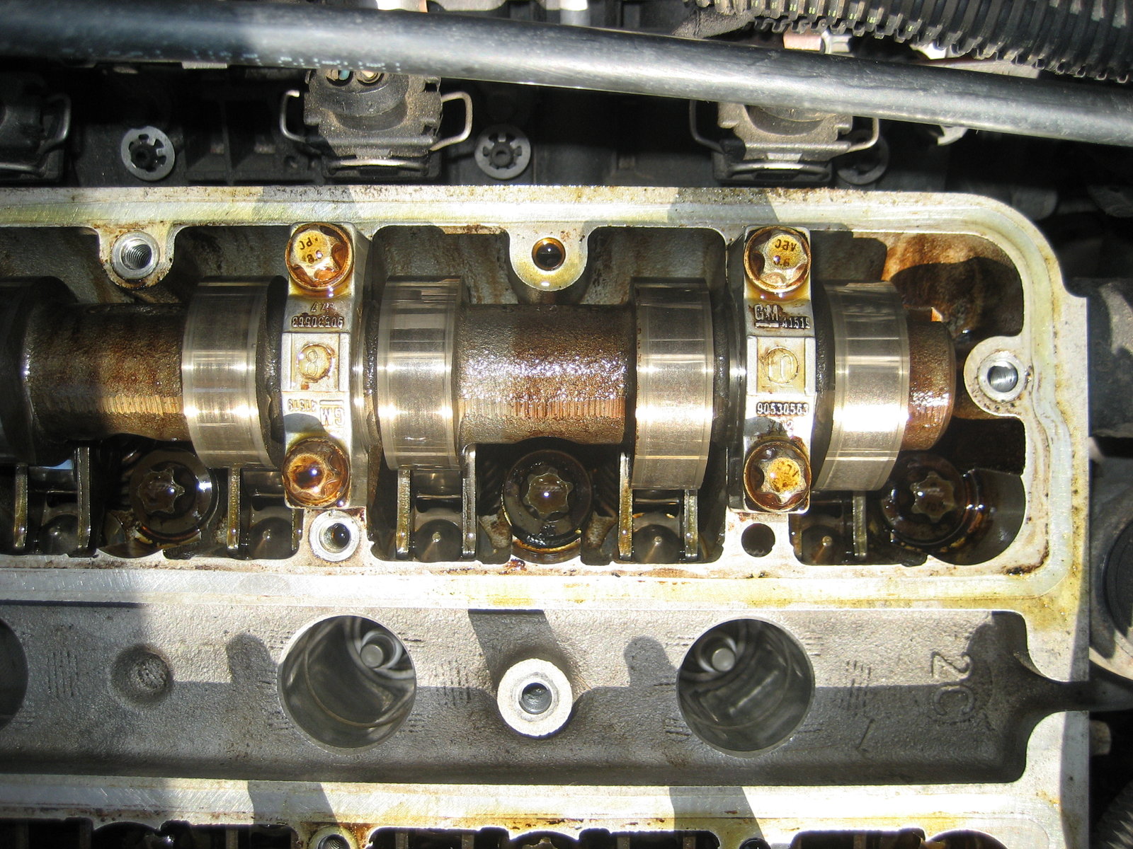

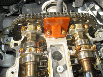

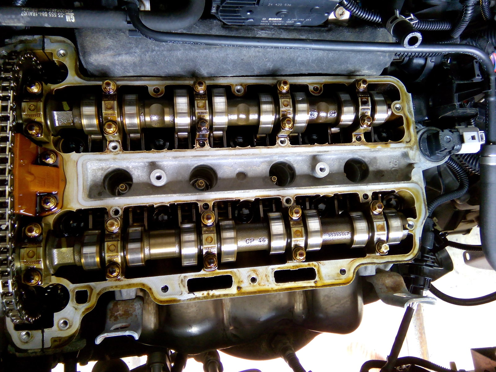

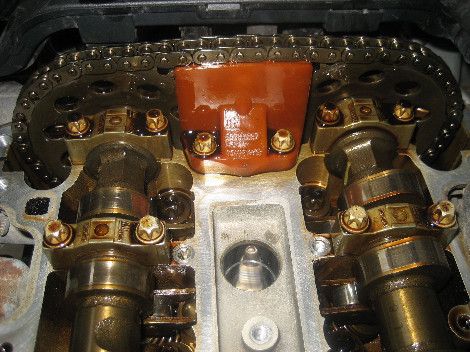

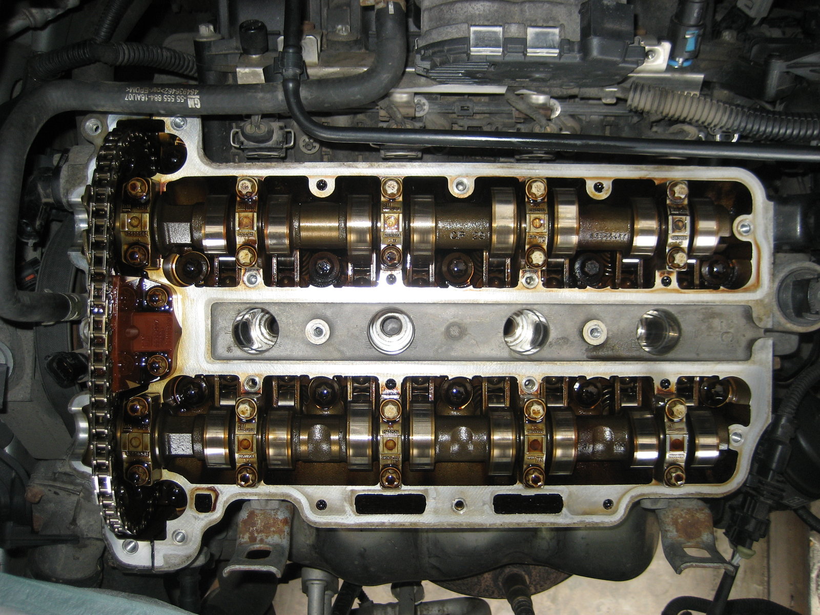

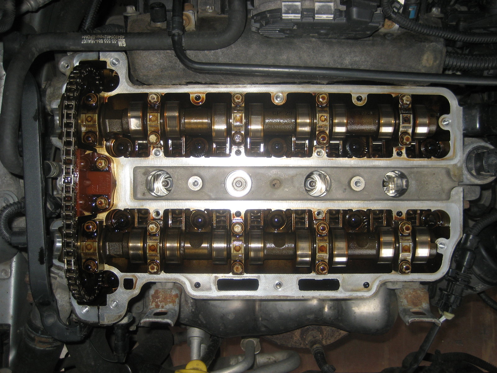

15 апреля 20188 г Может конечно фото начальные не удачные, но там не так уж грязно было Ну а в итоге чисто, и это хорошо. Читаю твою историю интервалов, смотрю человек менял чпрез 15тыс, потом через 10 тыс км, потом бац 5-6 тыс, сразу понял - человек с этого времени начал почитывать ойл клуб Поздравляю с помывкой
15 апреля 20188 г Автор После 30 тыс.км пробега, стал сомневаться в правильности дилерских интервалов, начал менять масло самостоятельно через 10 тыс.км. в 2014 году закрутился и пропустил десятитысячный интервал, что вылилось в потекшие сальники коленвала из-за отложений, которые перекрыли систему вентиляции картерных газов. Отчистил вручную систему ВКГ в клапанной крышке, поддон, и начал отмывать внутренности мотора, попутно интересуясь масляной темой и почитывая форум. Короткие интервалы смены масла помогли мало, а год назад влез в тему ДМСО, вот и получилось отмыть.
