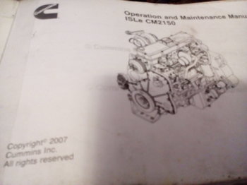

Есть у меня мануалы на старые камни там допуск по зольности 1.85 . Допуск 228.5 лучший и если нет экологии требующей Лоу сапса  то 228.5 оптимален по соотношению цена качество  ходимость . А износ поршневой только из-за корявой системы фильтрации и самих воздушных фильтроф  .
Посмотрел и более свежий Мануал от 2007 г на 9литровый рейловый камень евро 3 , всё также зольность масла не меньше 1 и не выше 1.85. Кстати в допуске 228.5 стали появлялся масла с зольностью 1.5 .

а  если меньше 1 ,то что будет? износ что-ли  ? не понял. :negative:
О чём-то спор , если у этого движка есть допуски проводителя. Можно глянуть и определиться по зольности : Cummins CES 20078/20077/20076.
34 минуты назад, масленкин сказал:
Сульфатная зола в дизеле это удержание во взвешенном состояние частиц сажи , не дать собраться мелким частицам в крупные , которые уже влияют на износ . И камминз установил какой-то предел по данному ингридиенту чоб не сильно много но и не сильно мало было этого ингредиента в масле для дизелей .
