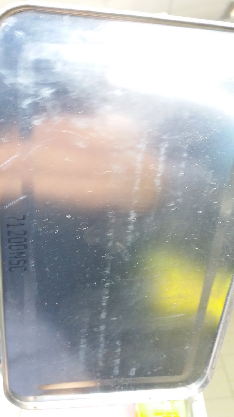

Наконец то попалась подделка в консервах ! Сомневаться не приходится ибо куплено в розницу за 1900 в месте, которое славится леваком. 20180411_153031.thumb.jpg.f6533a21f4f8433a07dcd26baa6653b7.jpg

Крутил вертел канистру по всякому, фотоаппарат плохо передаёт, но поверьте принт на банке не отличается ничем.
Зы на фото подделка справа

А в чем сама суть? Почему считаешь что подделка? :) Заморозить бы ее или протестировать.

Ну да, собственно, хотелось бы фактов

Заморожу вечером.
После ночи в морозилке. Вот так дотекло секунд за 20 после переворота банки. Первые 10 секунд вообще не текло, потом зашевелилось

Нашли отличие. На оригинале внутренние углы на крышке имеют закругление на подделке нет.

sanecheg37 Заинтриговали. А можно попросить выложить больше фоток двух банок? Или хотя бы контрафактной. А то очень расплывчато
Видео много весит? Могут попробовать помочь

Могу взять зеркалку, отфоткать нормально и на неё же снять видео. Фиг знает сколько оно весить будет. Но там нечего снимать, там мёд ))

sanecheg37 зеркалка наверно слишком)) Достаточно более менее приличного смартфона. Главное что бы свет нормальный был. Желательно уличный. Нужны четкие фотки со всех сторон. В том числе снизу. Ну и верх поподробнее обфоткать. Как сделана крышка, как ручка, швы, маркировки все. В поддделках все нюансы в деталях. Точную копию сделать не возможно, где то да проколются. В оптимале конечно сравнивать с нормальной банкой. Так нагляднее заметны различия. Я еще почему хочу больше фоток. Я ту обнаружил две разновидности канистр. Различаются надписями с боков. Ниже приложу фото. А как ту не понятно совсем. Может просто новые партии пошли или заводы разные делают.
Вот собственно фото разных боковин
Изменилась маркировка на канистрах
Сверху:
и снизу:
И анализы почему то разные
Вот еще можно видео снять на смартфон, типа как тут
Я собственно приобрел правую канистру. Сейчас есть на руках. Сделана очень качественно, придраться не к чему. И продавец клянется что поставщик надежный. Банку пока не вскрывал. Так что заморозить не могу. А то потом обратно не вернешь. Сверху есть маркировка 17 09 15. Видимо сентябрь 17 года выпуска. Что еще характерно, на банке нет никаких наклеек. Ни импортера, ни поставщика нет. Просто голая жесьянка. Покупал за 2650 у надежного продавца
