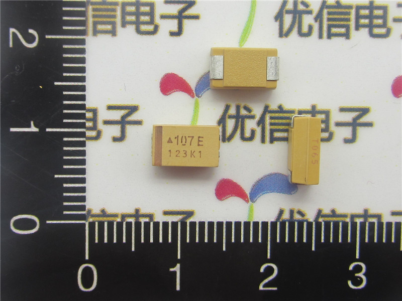

мне и правда очень интересно читать высказывания соискателя на нобелевскую премию, но всё-таки немного гложут сомнения, как вот эта штуковина(на фото полярный кондёр 100микрофарад)
Free-Shipping-20pcs-lot-High-Quality-SMD
массой менее 1грамма  может улучшить запуск автомобиля?

Не подсирай, по другому твои действия нельзя расценивать раз профанируешь воспользовавшись опиской (писал с телефона в маршрутке), и подсовывая в разговор полярный кондер. Имел ввиду неполярный конденсатор на 25В и 100`000мкф. Нобелевскую и советы про плевки возвращаю тебе)
