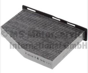

Партномер 50013932. Motor Service, концерн Rheinmetall Германия. Произведен в Израиле. Защитная голограмма, бьется в программе подлинности. Без рамки корпуса с двух торцов. Соответственно без уплотнений. Вес минимальный. Дорого для такого качества. Скорее всего производитель военной техники и двигателей Райнметалль сам воздушные фильтры не делает, где-то заказывает и пакует.

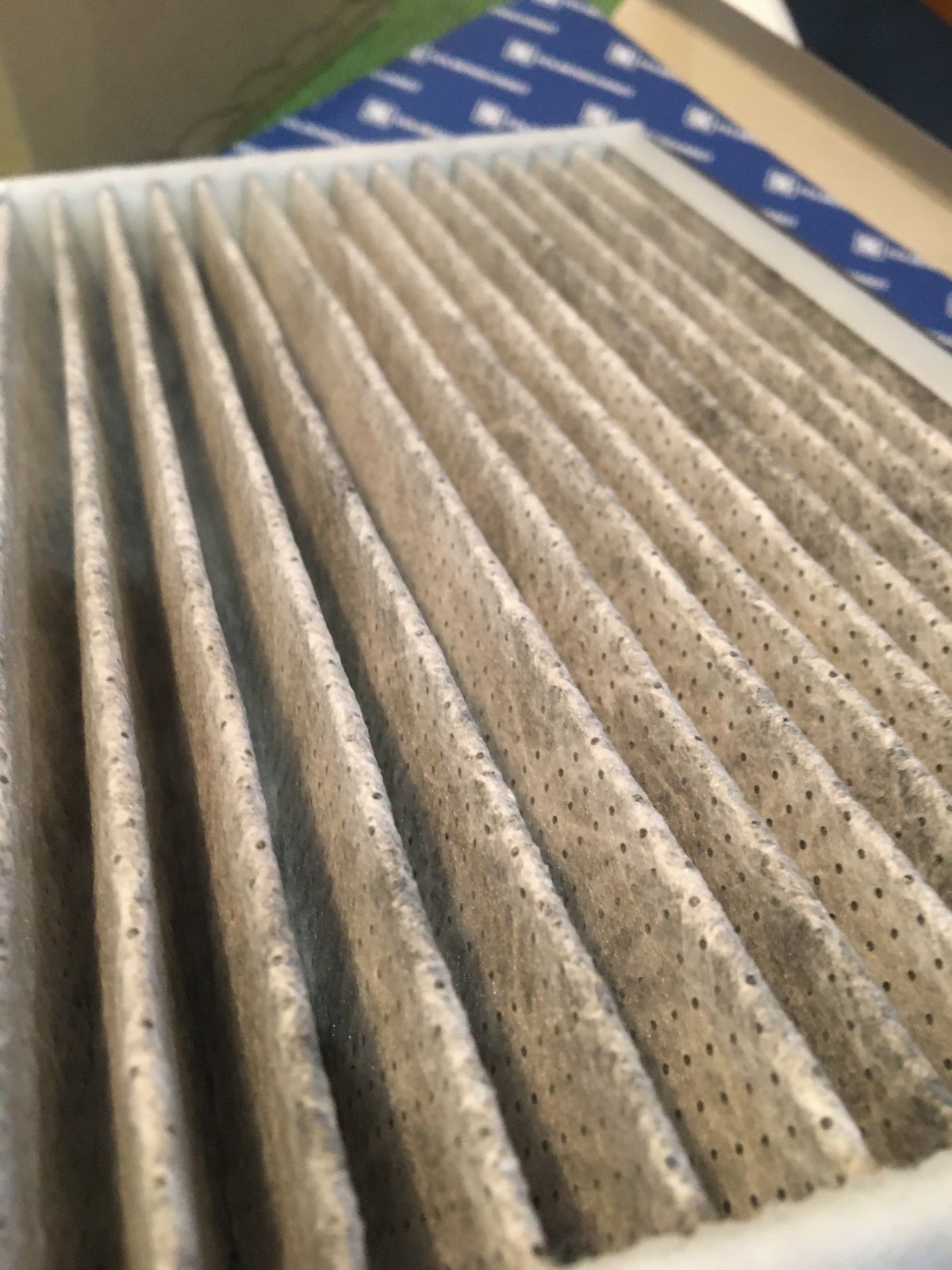

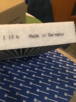

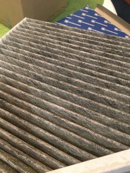

50 014 831 для бмв 5, 7 серии. 2 шт. в коробке. Сделаны качественно, с передней стороны усиленны пластмассой, цена дешевле Манн в 2 раза. Сделан в Германии.

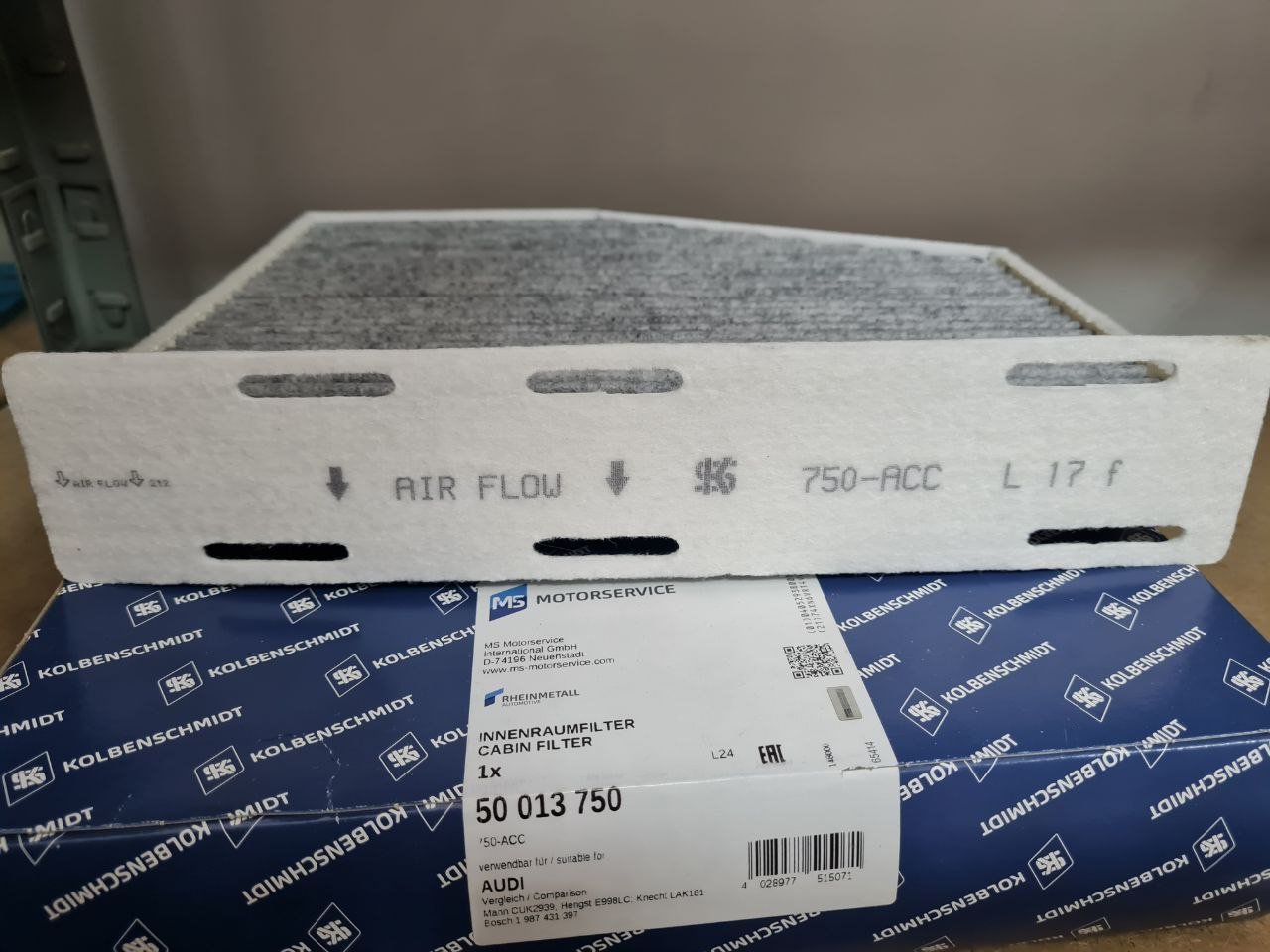

Kolbenschmidt 50 013 750
Итак, обычный фильтр, где произведён - непонятно. Их фирму я брал на себя воздушник, качество было ужасное. Тут просто жесткий каркас. Прям очень жесткий. Судя по всему в рёбрах идёт картон. По весу также лёгкий. К покупке не рекомендую на самом деле ребята.

10 часов назад, efgen сказал:
Понятно :)
Это чистой воды Filtron K1111A - вот обзор на этот Kolbenschmidt.
Изменено пользователем Dimmy
6 часов назад, efgen сказал:
Dimmy , как только я прочитал уefgen эту фразу , то сразу мелькнула мысль -"ФИЛЬТРОН"
...рад, что не ошибся
СПАСИБО Вам , Братцы за подробный отчёт и анализы фильтров
Получается, KS пакует в свои коробки все, что угодно: Filtron, Mahle и, скорее всего, Corteco и MANN. С одной стороны, хорошие в целом изделия, но вот узнать, что именно придет, не представляется возможным. Например, если тот же Hengst уже 7-8 лет кладет в свои коробочки Filtron (на примере моего артикула), то KS сегодня привезет Mahle, завтра Filtron, а послезавтра?
