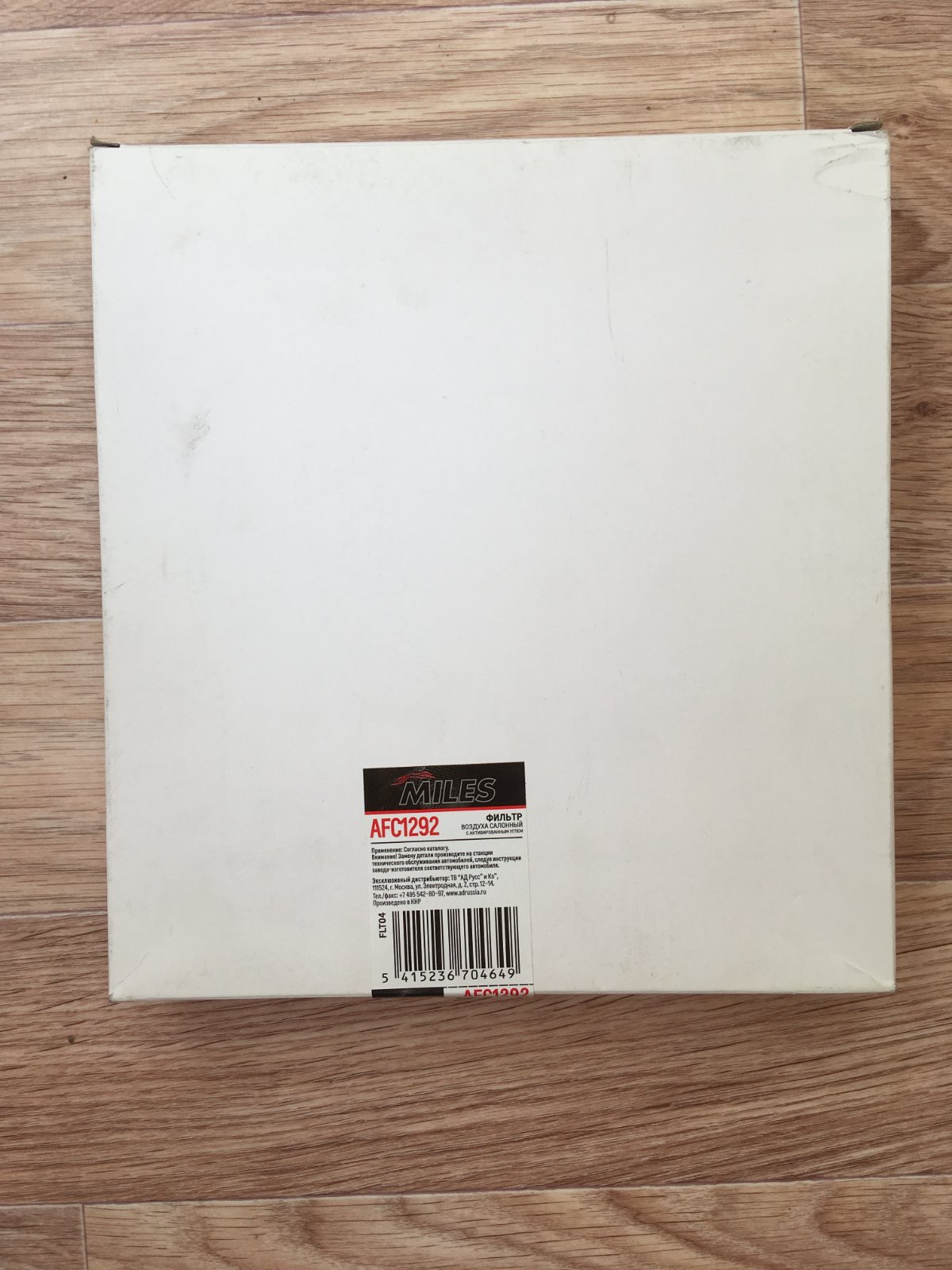

Далее будет приведено несколько фотографий с описание салонного фильтра Miles AFC1292. Средняя стоимость — 367 руб. (по данным zzap.ru, дата обращения 22.08.2021г.)
Фильтр упакован простенько. Коробка картонная белого цвета. Есть этикетка с маркировкой и штрих кодом.
IMG_1938.thumb.JPG.c33f66518cca0d47aabfbbeeffe90228.JPGIMG_1941.thumb.JPG.67be1ed521984800ef3e3624b373926a.JPG

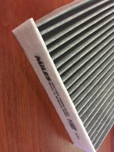

Внутри коробки лежит фильтр упаковки в полиэтилен нет, у Filtron K1311A и SAT ST-5Q0819644-U он есть. Считаю отсутствие полиэтиленового пакета минусом. На самом фильтре имеется маркировка (совпадает с этикеткой на коробке). Имеется стрелка с указанием направления потока.
Приятно удивил вес фильтра он выше на 10-15 г чем у Filtron K1311A (189 г с учетом мусора после 10 т.км). Вес фильтра также представлен на фото. Стоит отметить, что только по двум сторонам есть жесткий каркас. Материал каркаса ворсистый как у Filtron. Боковины будут задерживать частички пыли довольно эффективно.

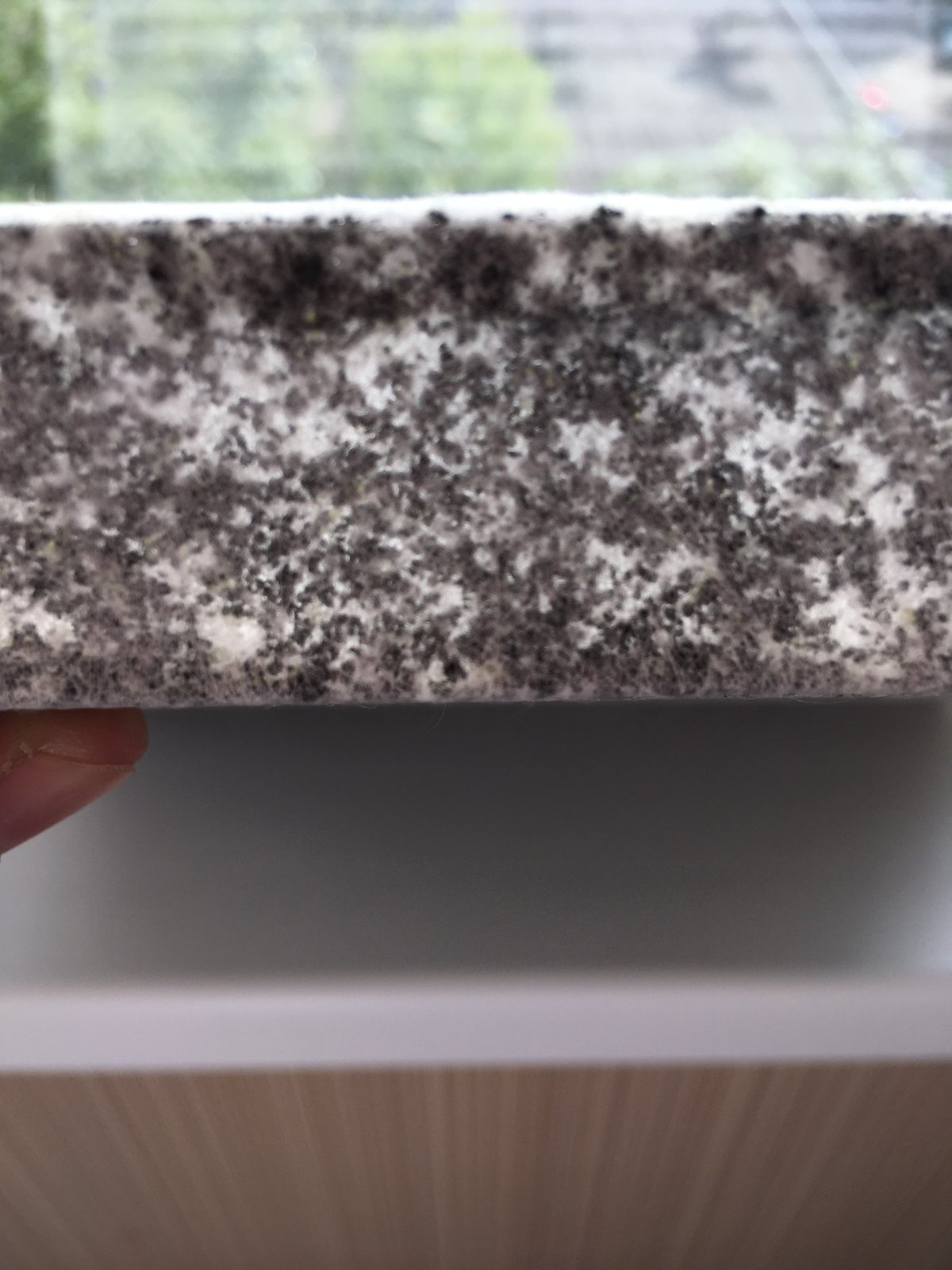

Фильтрующий элемент имеет верхнюю и нижнюю части (ориентация по потоку есть). Материал имеет структуру паутинки из мелких волокон. Толщина материала сопоставима и даже плотнее чем у Filtron K1311A, но он менее плотный и имеет 29 складок против 32. Что касается наполнителя, то угля для такой ценовой категории достаточно.
