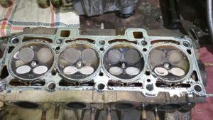

На момент вскрытия пробег +250т.км.
ГБО
Замена масла 7-8т.км
Масло ZIC 5W30(арт 162619) Фильтр MAHLE Oc384
Причина вскрытия - прогар прокладки ГБЦ,и небольшой жор масла.
Что интересно,от Зика тоже лёгкая желтизна появлялась,от эльфа чистое железо.
При этом клапана вроде чистые, в зике мало серы и золы,для гбо нормас.
На последней фотке, в третьем целиндре что то не так с клапанами, в чем проблема?
Впуск прогорел походу. Странно почему зажало. ГБО больше выпуск жжет.
Причина была в прогоревшей прокладки гбц.Ну и естественно был не большой жор масло,примерно 500-600гр на 7-8т.км
Впускные клапана болтались в направляющих,ну и соответственно их заменили.

Двигатель постоянно эксплуатировался на масле с вязкостью 5w30 (и при какой темперетаруре окружающей среды)? Как себя чувствует ШПГ?
Да постоянно на zic 5w30,при замене были так же заменены вкладыши шатунные (они были в хорошем состоянии,задиров не было) и кольца(масляные слегка залегли). Хон остался,задиров не обнаружено.
