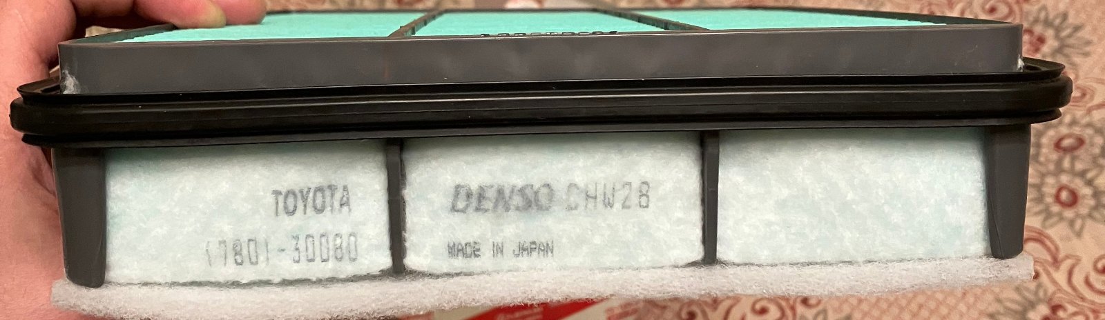

Маркировка на фильтрующем материале тоже разная по шрифту.
Кодировка по Denso разная, но что она означает - я не знаю.

Синтепон у оригинала (слева) более плотный, но при этом он немного прозрачный - рёбра жёсткости чуть-чуть просвечивают.
