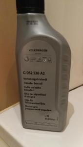

Добрый вечер!
Подскажите пожалуйста, у кого есть дополнительная информация по маслу в раздатку G052536A2 (95834153600).
Машина Porsche Cayenne 958 92A дизель
Вопрос в следующем - меняю с интервалом в 20 тыс., сливается отработка очень черная, гуще чем заливаемое новое масло. Раздатка не электронная.
Визуально видна металлическая пыль, в объеме сливаемого масла, немного, но присутствует. Видимо дает знать интенсивность движения))
Искал, но не нашел MSDS или хотя бы спецификацию, хочу подобрать (если возможно) более качественный (насколько это корректно) аналог.
Есть ссылка только у [не обсуждаем правила п.13], но не уверен что это будет лучшая замена ОЕМ.
Спасибо всем !!

1. Дилеры не знают (ни Vag, ни Audi), возможно есть какая-то внутренняя документация, но видимо не для всех или лень искать. Я спрашивал MSDS  - на меня смотрели как на шпиона)))
2. Искал, Гугл не смог найти к сожалению что-то внятное.
3. Нет физической возможности.
4. Думаю))
Я предполагаю, что это GL-5 для гипоидных передач W75..
Изменено пользователем Andrey079

G052536A2 (95834153600) / VAG TL 52 536 / Castrol BOT 850.pdf
Используется в РК VAG со следующими OEM-номерами:
0BU341011Q (VW)
0BU341011R (VW)
0BU341011N (VW)
0BU341011T (VW)
0BU341011M (VW)
0BU341011F (VW)
0BU341011S (VW)
0BU341010N (Audi)
0BU341010P (Audi)
0BU341010Q (Audi)
95834102003 (Porsche)
95834102012 (Porsche)
95834102021 (Porsche)
На замену что-нибудь вроде
Rowe Hightec Topgear FE SAE 75W-80 S
http://rowe-mineraloel.com/produktdatenbank/pi.php?artNr=25066&lang=ru
Petronas Tutela Transmission Sport ZC Racing 75W-80
https://extranetpli-eu.pli-petronas.com/dsp/pdf/eng/stec/1025_stec_ENG.pdf
