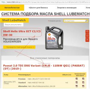

купить лучше у офф-дистрибьютера https://www.std-shell.ru/catalog/smazochnye_materialy_dlya_transporta/motornye_masla_dlya_legkovykh_avtomobiley/shell_helix_ultra_ect_c2_c3_0w_30/
компьютерный подбор https://www.shell.com.ru/motorists/%D0%9C%D0%BE%D1%82%D0%BE%D1%80%D0%BD%D1%8B%D0%B5-%D0%BC%D0%B0%D1%81%D0%BB%D0%B0-%D0%A8%D0%B5%D0%BB%D0%BB/%D0%A1%D0%B8%D1%81%D1%82%D0%B5%D0%BC%D0%B0-%D0%BF%D0%BE%D0%B4%D0%B1%D0%BE%D1%80%D0%B0-%D0%BC%D0%B0%D1%81%D0%BB%D0%B0-shell-lubematch.html#iframe=L3J1L3J1L2VxdWlwbWVudC9jYXJzL3ZvbGtzd2FnZW4vcGFzc2F0XzJfMF90ZGlfZHNnX3ZhcmlhbnRfY3JsYl8xMTBrd19xZzFfcGFzc2F0X0VGdDhQbERGOQ==

Не жидковато маслице? По сути у меня тот же двигатель (CLCB), однако 5w30
на сколько я понял -- в твой мотор идёт такое-же масло ECT C2/C3 0W-30
но если ты сомневаешься -- то напиши свой VIN-код на их емаил с вопросом -- info@std-shell.ru
у них есть список допущенных моторов -- они тебе точно скажут и авторитетно
Написал, спасибо.

Получил ответ. Рекомендуют топовое масло 0w30, однако дилер всегда 5w30 заливал и так она пришла с завода. Я хз прям. Ну их в жопу эти эксперименты.
