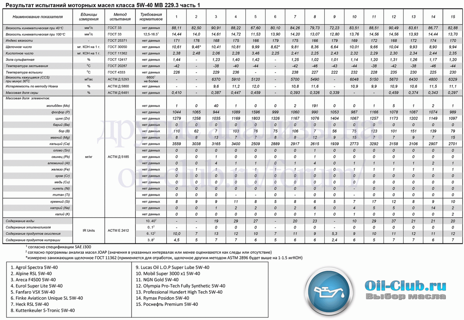

Индекс вязкости не низкий?
AzizBua для 5W-40 индекс вязкости нормальный :)
Как пример среди 5W-40 какой обычно.
Часть1
Часть2
