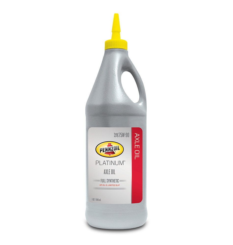

Масло Pennzoil Platinum Axle 75W-90 (75W-140) GL-5 , бывшее (до 2015г) Pennzoil Synthetic 75W-90 GL-5
Вот страница с описанием масла: http://www.pennzoil.com/en_us/products/other-oils-fluids-fuel/manual-transmission-fluids-axle-oils/platinum-axle-75W-90.html#iframe=L3NvcHVzL3Blbm56b2lsLzIwMTZuZXdzbGV0dGVyLz9sb2NhbGU9ZW5fdXM=
До 2015г. оно называлось Pennzoil Synthetic 75W-90 (75W-140) GL-5 и совпадало с Quaker State Full Synthetic 75W-90 (75W-140) GL-5
TDS: PennzoilPlatinumAxleTDS.pdf
MSDS: PennzoilPlatinumAxle MSDS.PDF
Судя по MSDS, 10-20% ПАО.

Есть и одна достоинство Pennzoil: продаётся в квартовках и легко сделать микс 75W-90 и 75W-140 для нужной вязкости, например в особо жарких условиях или когда охлаждение редуктора затруднено защитой редуктора или в особо тяжких условиях эксплуатации.

Коды для заказа:
75W-90: 550042045 и 550042046
75W-140: 550042069 и 550042070 (штрихкод 071611015288)
