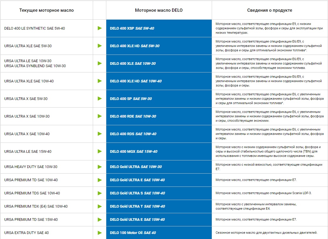

В 2018 году обновляются линейки продуктов для коммерческого транспорта, внедорожной техники, и индустрии теперь это будет Texaco Delo.
Delo – это всемирно известная торговая марка с давней историей, предлагающая широкую линейку продуктов. Линейка Delo будет включать полный набор продуктов для использования в обычных и в тяжелых условиях эксплуатации. В линейку войдут как знакомые продукты под новым названием, так и новинки.
Новая линейка Delo:
  • С января 2018 года начнется плавный переход не продукцию Texaco Delo;
  • С 1 февраля 2018 года будет разливаться продукция только Texaco Delo;
  • Продукция Texaco Ursa будет доступна на складах до окончания остатков;
  • С мая 2018 года будут вводиться новые продукты, которых ранее не было в Texaco.
