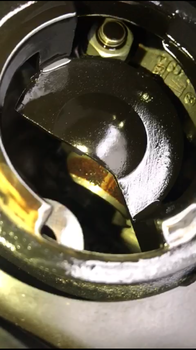

Приобрел аналогичный автомобиль, как у автора темы, НО походе в двигателе меняли масло раз в 30 тыс. что посоветуете для грязного двигателя этой модели?
Изменено пользователем MikeMSK
Грамматическая ошибка
23 часа назад, MikeMSK сказал:
да вы толком опишите ситуацию.. что в Москве 30 т.км  или как? (там уже Гуталин должен быть :)..чего советовать-то ? )
Клапанную крышку не демонтировал. При осмотре горловины для заливки масла виден лак и небольшие отложения шлама. Гуталина точно нет.  Пробег достоверно 100 тыс. Проявлений некорректной работы двигателя тоже нет.
Залил Лукойл Genesis Armotech 5w-40 на пробег 1000 км.
В дальнейшем хотелось бы лить по рекомендации форума.

можно и 2 000км и при очередной смене за 200км залить для профилактики  https://liquimoly.ru/catalog/promyvki-maslyanoy-sistemy/dolgovremennaya-promyvka-maslyanoy-sistemy-oil-schlamm-spulung/

Спасибо за совет, промывочку докуплю! я так понимаю, что после ее применения, лучше использовать промывочное масло?
Трафик город/трасса 50/50. замена раз в 7500, планирую 502-й допуск, так как опыт других форумчан говорит, что форсунки переливают бензин и разжижают масло.
33 минуты назад, MikeMSK сказал:
 не обязательно (надо удалять не сливаемый остаток отработки)..но если хотите залейте на 500-1000км лучше подешевле масло (типа Sintec или микс из остатков масел..) с 502 допуском VW + новый фильтр ..  имхо (я сам так делал и после этого масло долго не чернеет )
Sintec 801939
