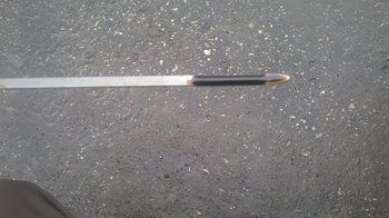

3 часа назад, Dimmy сказал:
по щупу ушло за все время порядка 400-500 мл масла.
это норм ?
Вот история уровня масла от заливки до сегодняшнего дня:
1 - после заливки 3.5-3.6 л: уровень ровно посередине зоны А (от верха выемки до полоски)
2 - после 5500 км с поездкой на юг: уровень приблизился к верху выемки (-200 мл)
3 - уровень на сегодняшний день после дополнительных 3500 городских км и всего 300 моточасов (-300 мл): уровень немного ниже верха выемки, но на фотке он занял всю выемку, т.к. пока я возился с фотиком, масло немного растеклось.
Итого, ушло минимум 500 мл, а то и все 600. Ничего страшного не вижу, т.к. масло проработало долгий интервал в непростых условиях.
Изменено пользователем Dimmy
На сегодняшний день пробег 9300 км и 320 моточасов. Топлива израсходовано > 750 литров.
Пока катаем дальше.

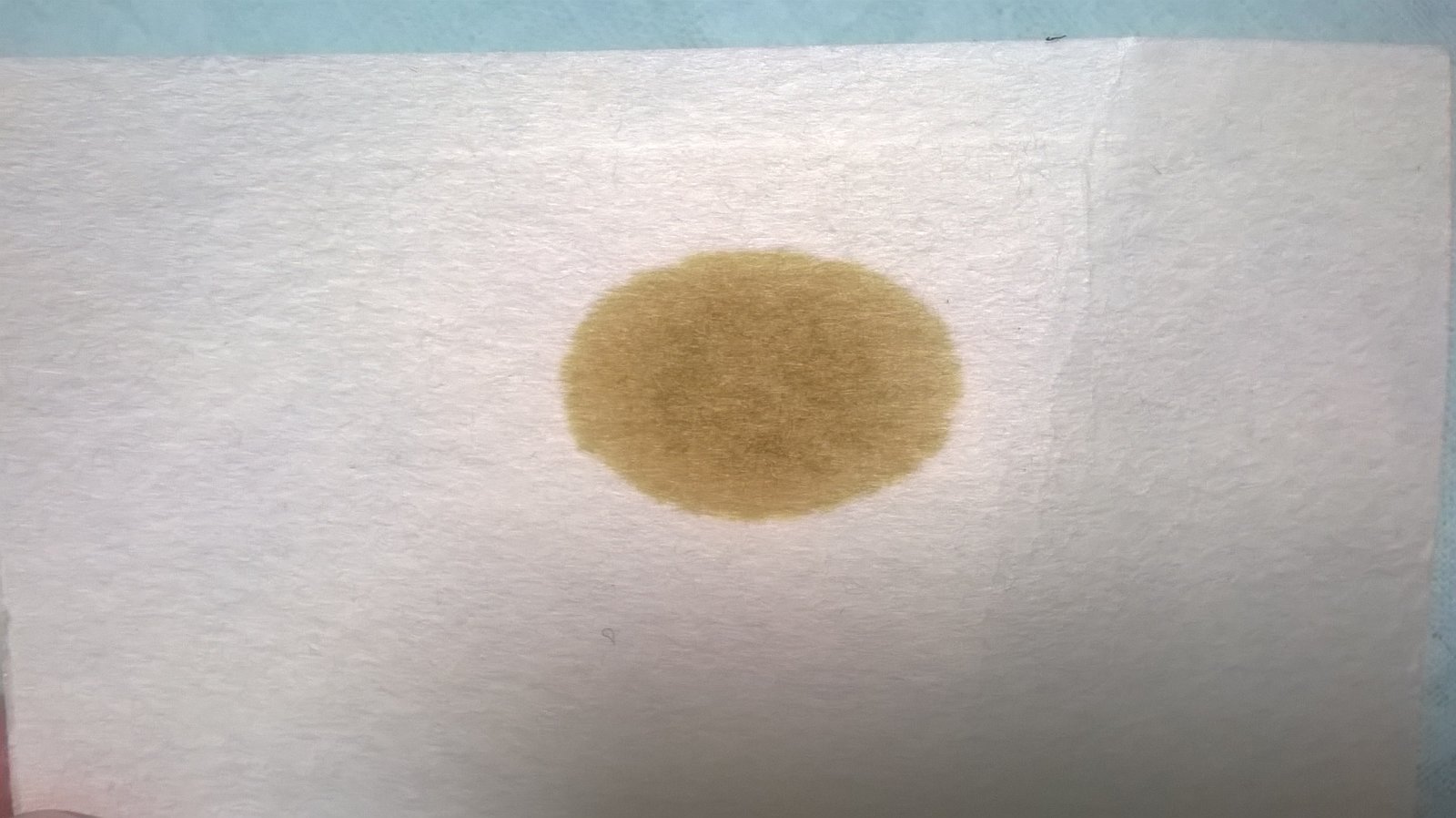

Капля через сутки стала больше и серьезных признаков усталости масла не наблюдаю. По идее, его еще катать и катать :)
Для сравнения капля Mobil 1 Formula M 5w40 после 5000 км / 185 моточасов:
https://www.oil-club.ru/forum/topic/6937-mobil1-formula-m-5w-40-mb-2295/?do=findComment&comment=668556
Отличий от Akkora с практически вдвое большим пробегом незаметно.

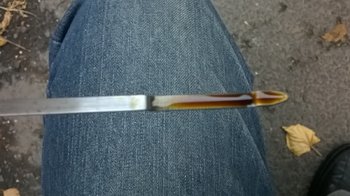

Вот так выглядит свежее масло на холодную. Чувствую, укатал я Akkora по самое не балуй :crazy:
2 часа назад, torcon сказал:
с виду оно прозрачное свеженькое :)
Раньше после интервалов 6000-7000 км свежее масло было светлее. А тут только сменил и уже темненькое :)
Прикольно будет если ты его ушатал кислотное выше щелочного, а оно на щупе такое прозрачненькое :) Это надо же, на столько мало отравлять масло частицами сгорания.
