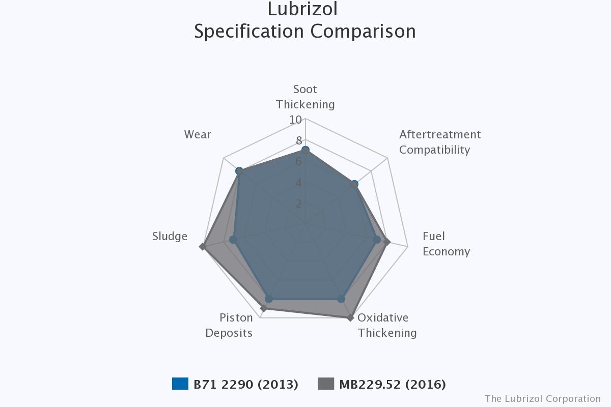

16 ноября 20179 г @MackCoy, LUKOIL GENESIS SPECIAL C3 5W-30 - оно имеет допуск MB 229.52, который с лихвой перекрывет PSA B71 2290: Его очень быстро разобрали, когда народ понял что за такую цену (1,2 тыс. - 5л.) аналогов просто нет. Ну и оно же для АСТО, те не для рознизы, может еще и появится.
16 ноября 20179 г Автор @MackCoy, LUKOIL GENESIS SPECIAL C3 5W-30 - оно имеет допуск MB 229.52, который с лихвой перекрывет PSA B71 2290: chart.jpeg Его очень быстро разобрали, когда народ понял что за такую цену (1,2 тыс. - 5л.) аналогов просто нет. Ну и оно же для АСТО, те не для рознизы, может еще и появится. Нашел в литрушках по 381руб. итого 5 литров 1905р.. относительно того же тотала экономия 1000.. да и маслице по интереснее то))
